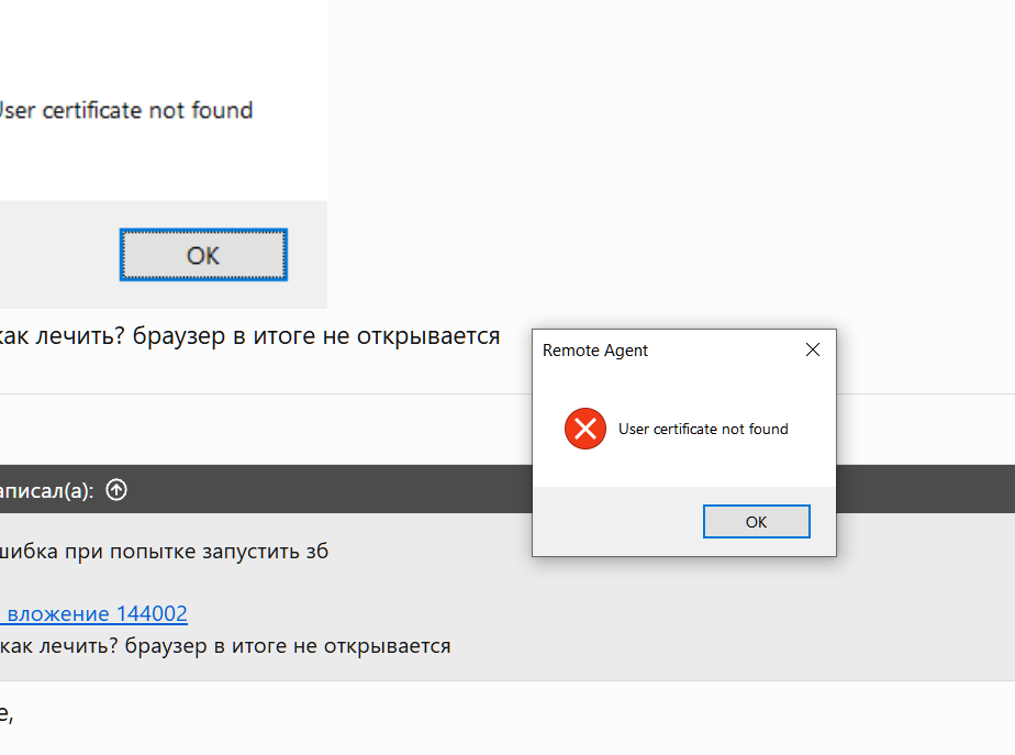

вот такая ошибка при попытке запустить зб
что значит, как лечить? браузер в итоге не открывается
Здравствуйте,
Подскажите, пожалуйста, какая у вас версия ZB?
Если 1.20.4, то сделайте репост и пришлите мне, если нет, то обновите ZB.

версия старая, скачал установщик, при попытке установить пишет
Произошла ошибка при установке, пожалуйста, попробуйте позднее.
Ошибка установки: Не удалось установить .Net SDK 8.0. Установите его вручную по ссылке: https://dotnet.microsoft.com/en-us/download/dotnet/8.0 и повторите установку.
скачал sdk dotnet-sdk-8.0.425-win-x64 и dotnet-runtime-8.0.31-win-x64 после установки ошибка не исчезла.. пробовал установить windowsdesktop-runtime-8.0.0-win-x64 тоже самое
обновился до windows 11, проблема осталась
оказалось нужна была версия x86 а не x64 хз почему, комп 64, вопрос решен
Пока что это очень странно, потому что ZB не работает на версии x86. Если у вас получилось установить ZB, сделайте, пожалуйста, репорт ZB и пришлите его мне в ЛС. Я посмотрю, действительно ли у вас ZB работает на x86.

не запускается, возможно я удалял папку зеннобраузер в Local пытаясь решить проблему с sdk8, эта утилита ставится вместе с zennobrowser? или zp?
Посмотреть вложение 144037Посмотреть вложение 144038
Вместе с ZB.
Ее директория: C:\Users\{USER}\AppData\Roaming\Microsoft\Windows\Start Menu\Programs\ZennoLab\ZennoBrowser
