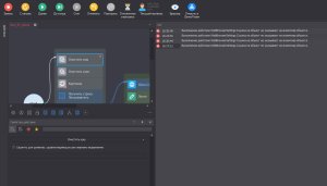

Купил сегодня обновление до 7.8.14 проект перестал запускаться в PM. Даже кубик очистить кэш не выполняет.

Здравствуйте,
Подскажите пожалуйста, я правильно понял?
Вы открываете свой рабочий проект в PM через новую версию 7.8.14. Шаблон открывается, но ни один кубик в нем не выполняется?
Может появляются какие-то ошибки в логе?

Все верно. ничего не выполняется. В логах
Выполнение действия WebBrowserSettings Ссылка на объект не указывает на экземпляр объекта.

Попробуйте нажать 2 раза по ошибке. Она должна подсветить кубик, в котором возникает проблема. Если это C# кубик, скиньте код из кубика мне в ЛС.

Не выполняется ни один кубик 138991

Могу еще посоветовать удалить ZP, перезагрузить ПК и еще раз установить ZP.
Возможно что-то не совсем корректно установилось в первый раз.

Выполните: https://zenno.link/n8dKA
в идеале бы прислать самый минимальный шаблон (без экшенов или с минимумом).
