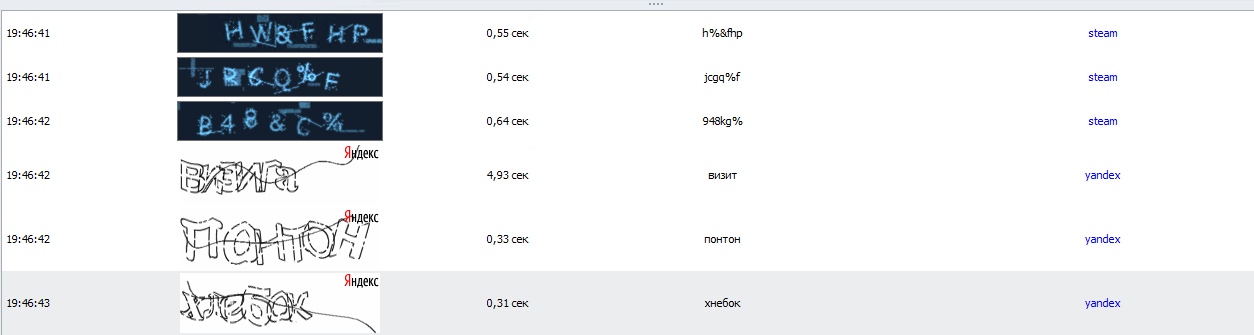

разгадывается steam/yandex.
Но иногда обычную капчу яндекса воспринимает как yandexnew(не знаю, влияет ли это как-то. ну как бы просто идет переразгад капчи, в случае неверной).
С настройками подобными(за исключением "ключей для авторизации" ничего не добавлял/не изменял, во вкладке "Защита" т.е.). VDS не самый сильный, если конечно его проц может на что-то влиять...

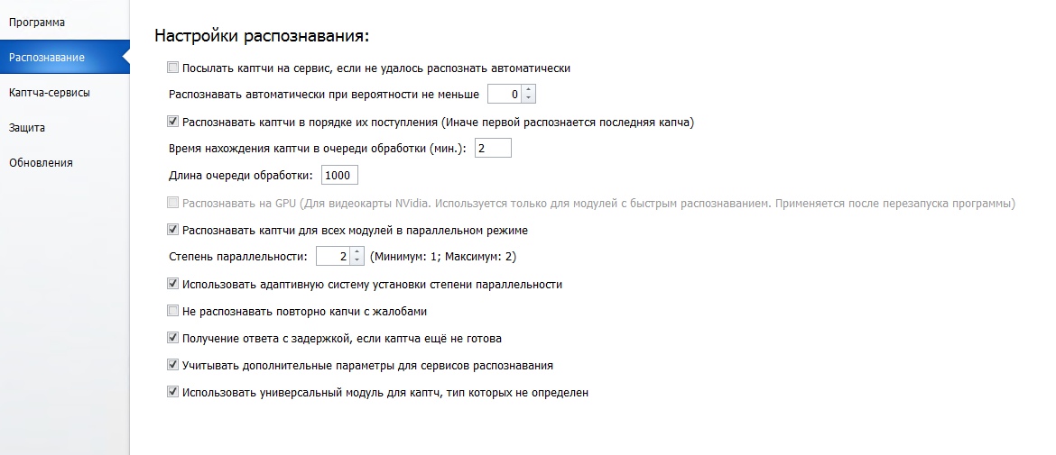

У вас максимальная степень параллельности = 2. Процессор видимо не очень мощный? Сколько оперативки?
Не очень то получится многопоток задействовать.

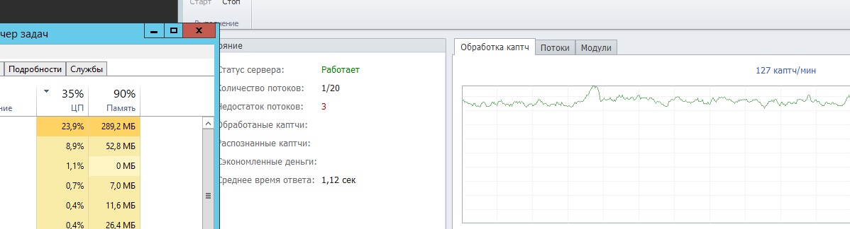

процессор судя по всему, не очень мощный(т.к. на сайте есть возможность взять проц еще мощнее). дедик взят с более-менее известного сайта ruv**.com за 550р.
2x2.2 ГГц, 2гб оперативы
И скриншот с диспетчера задач, как понимаю, оперативы точно мало
Т.е. насколько понимаю, решение моей проблемы теоретически - это взять более мощный вдс?Если возможно, то сколько оперативы требуется(раз был такой вопрос мне про оперативу)? и имеет ли смысл другой проц брать или этот пойдёт?

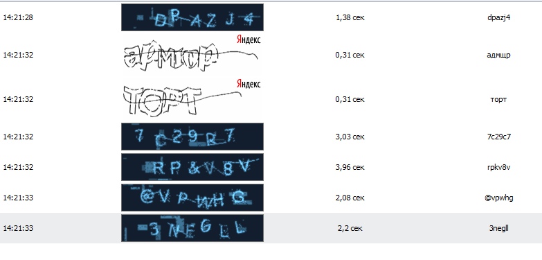

ну про потоки мне сложно сказать, суммарно на данный момент работают 3 zennobox так скажем(по 20 потоков в каждом, т.е. итого 60 инстансов на данный момент запущено)(ну т.е. образно говоря выполняется авторизация в яндексе/стиме, делается в аккаунте пара действий(на 15-20сек) и всё). Шаблон по времени выполнения ну 40-180сек наверное максимум(в зависимости от правильности капчи и прочего)
По времени разгадывания сейчас почему в среднем 0.3-2секунды максимум(изредка 3-5). Хотя когда было просто 20инстансов(а не 60), то разгадывалось 3-5сек.

Плюс к прошлому посту, я обновил там пост, возможно оперативы не хватает, т.к. почти под 100% загружена

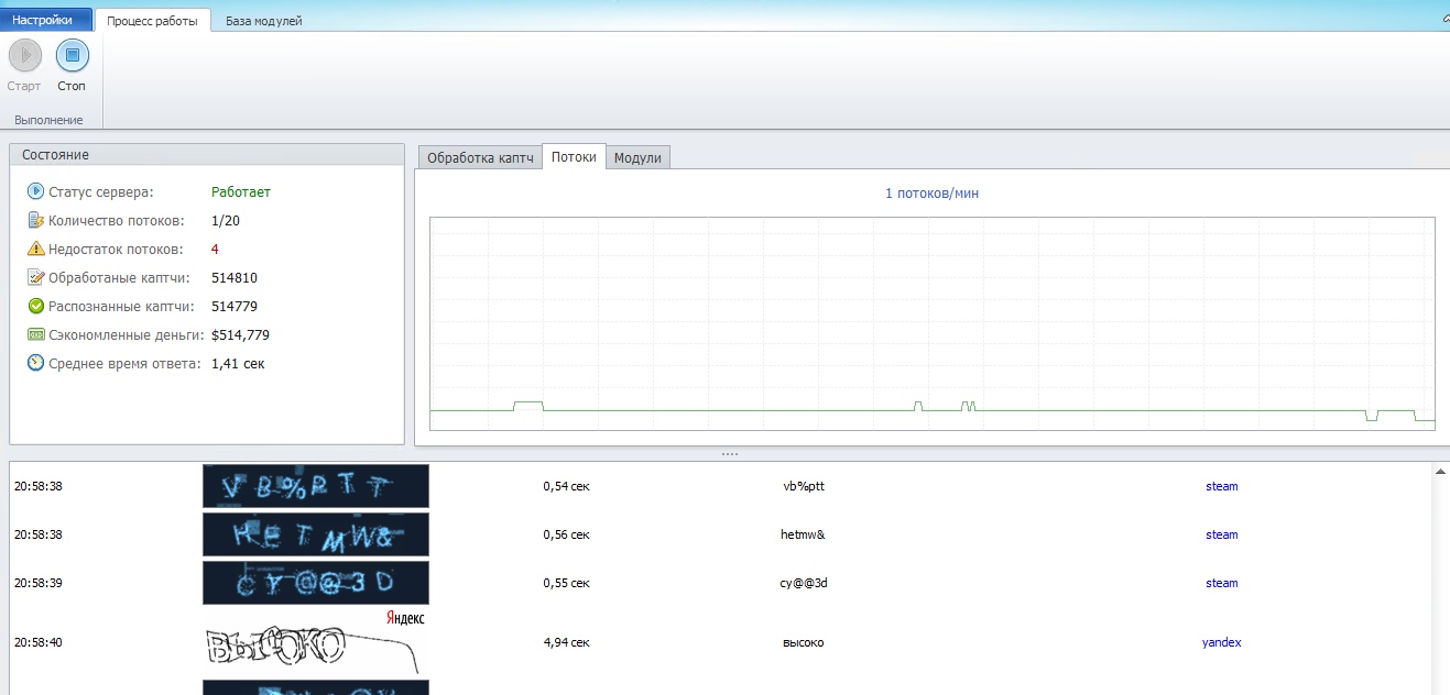

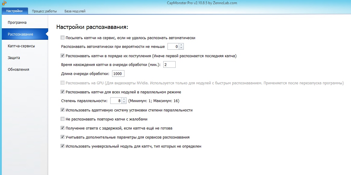

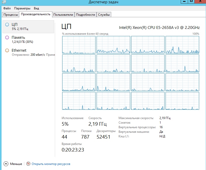

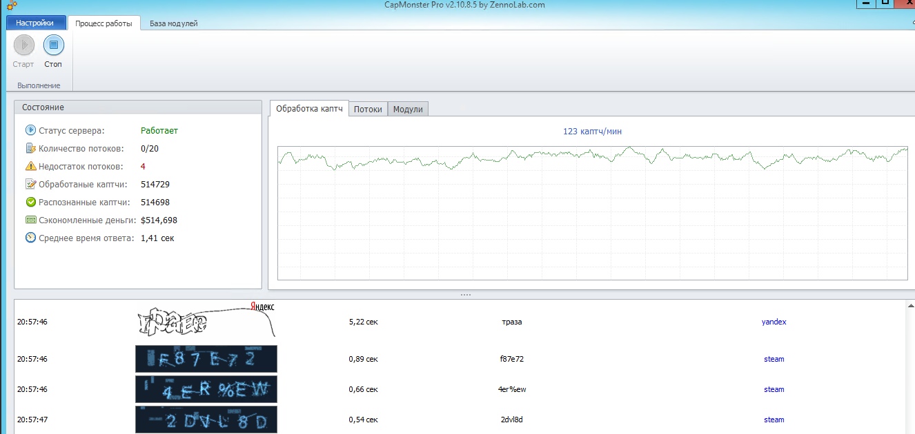

Всё равно стало повторятся. Причем происходит спустя время работы, т.е. первые 10-20мин ну это очень редко можно встретить.
Версия последняя, 16виртуальных ядер(но даже при этом, в параллельность я поставил 8(т.к. в одной из тем говорилось, что есть физические, а есть виртуальные ядра))
4гб Оперативы ну и всё на скриншотах. В чем проблема - я не понимаю. Еще раз - работают около 60 потоков(3 zennobox), на яндексе/стиме.(капча только от них) Шаблоны выполняются от 20-30сек до 180(в зависимости от действий и решений капчи).
Я даже не знаю, может это сервер говённый?(ruvd$ использую)

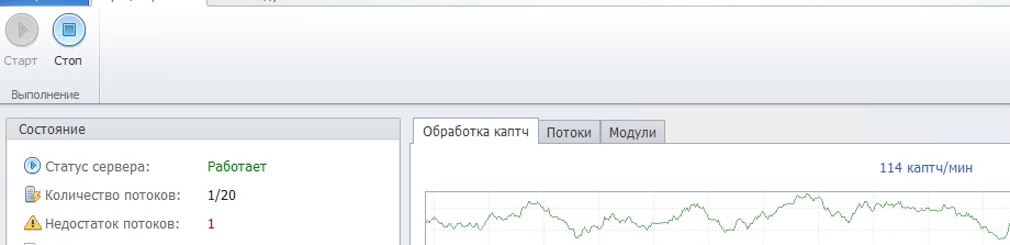

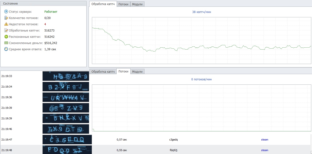

upd: даже при снижении нагрузки(почти 5минут работает только один zennobox), мне также говорит, что не хватает потоков. Это Нормально? ну и то, что 20/20 потоков никогда нет(постоянно скачет 1/20 4/20 2/20 10/20 0/20 и тд) и на графиках показывает 0 потоков
При этом при наблюдении работы моих шаблонов, примерно если отсчитывать, как работает шаблон, то после отправки капчи в капмонстр, ответ приходит буквально через секунд 5(ну видимо еще отправить надо, потом решить, потом обратно отправить), т.е. существенной задержки(как наверное должна быть при недостающих потоках) её нет. Не может ли это сообщение быть вообще ложным например?(т.е. оно есть, но по факту всё нормально?)
