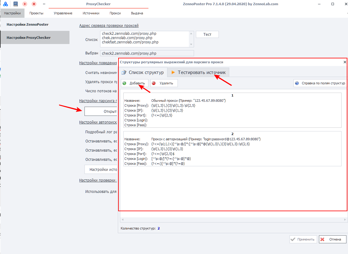

На те источники, на которые выбивает ошибку (! в желтом треугольнике) проверяйте вручную и добавляйте свои структруы регулярных выражений в Настройках проксичекера. Например, на сайте 50na50.net/ru нет текстового списка прокси, а только картинки-скриншоты, со ссылкой "Подробнее" и уже на другой странице есть списки прокси (после перехода по "Подробнее"). Следует вручную составлять в этом случае список источников, после визуального анализа подобных источников. Есть например источник прокси proxyhttp.net - там нестандартно построен список прокси, следует под него создать свою структуру рег-выражений в Настройках прокисчекера.
