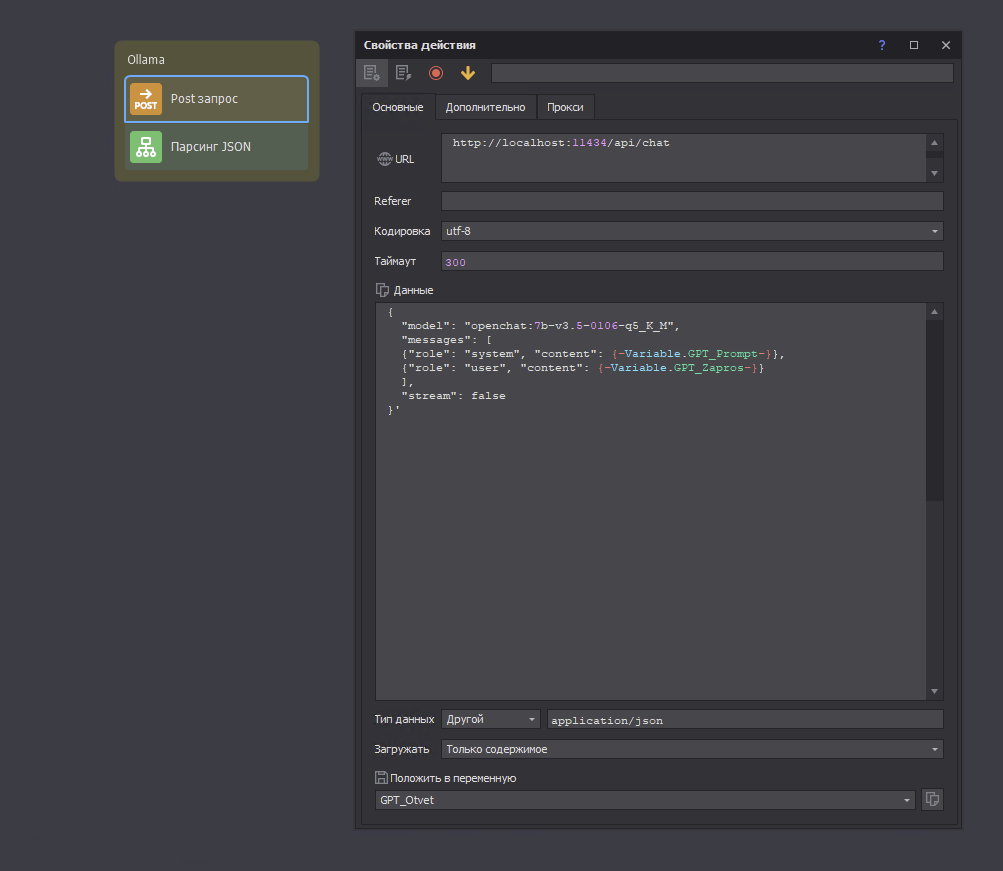

Я не понимаю в чем проблема, качаем Ollama. Юзаем ту же Llama 3.1. А из ZP к Ollama делаем запросы через API. Два кубика и ответ в переменной.
