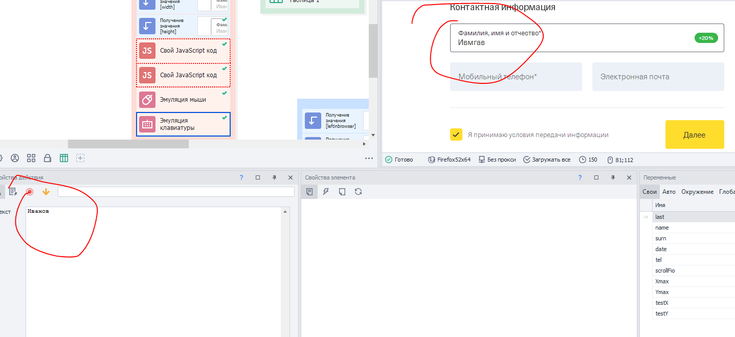

Добрый день! Ребят подскажите, заполняю форму на одном сайте с помощью эмулятора клавиатуры но получается вместо Иванов - Ивмгав. На других сайтах всё отлично. В чём может быть причина (ну тут скорее всего на самом сайте защита какая-то стоит), вопрос как это обойти?)

Такая же абракадабра выходит. Но если писать русские слова но на английской раскладке Иванов - Bdfyjd. То всё получается всё как нужно.

Это страница онлайн-заявки от банка Т-фф.
Причем сейчас проверил у себя, у меня фамилия Иванов по-другому коверкается.

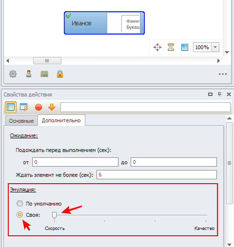

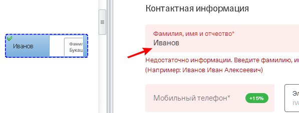

PS: @me_solo Если эмуляцию ввода сделать минимальной, то вроде корректно вводится.
Спасибо огромное!
