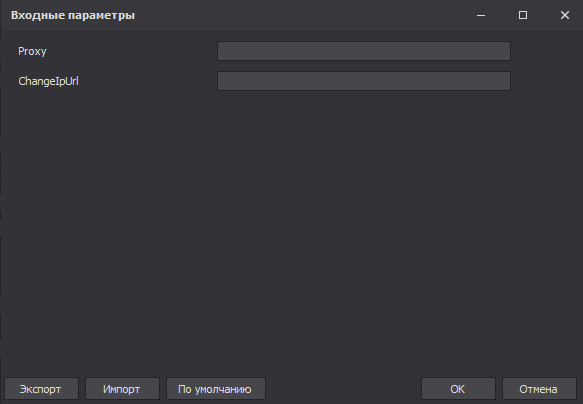

118582
В входных настройках указывается прокся, если она мобильная то указывается и ссылка, для смены ip.

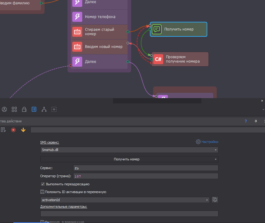

Сервис по приему смс выбирается и настраивается в сниппете, по умолчанию выбран smsHub(smsActivate) и страна usa, не виртуальные номера.
118583

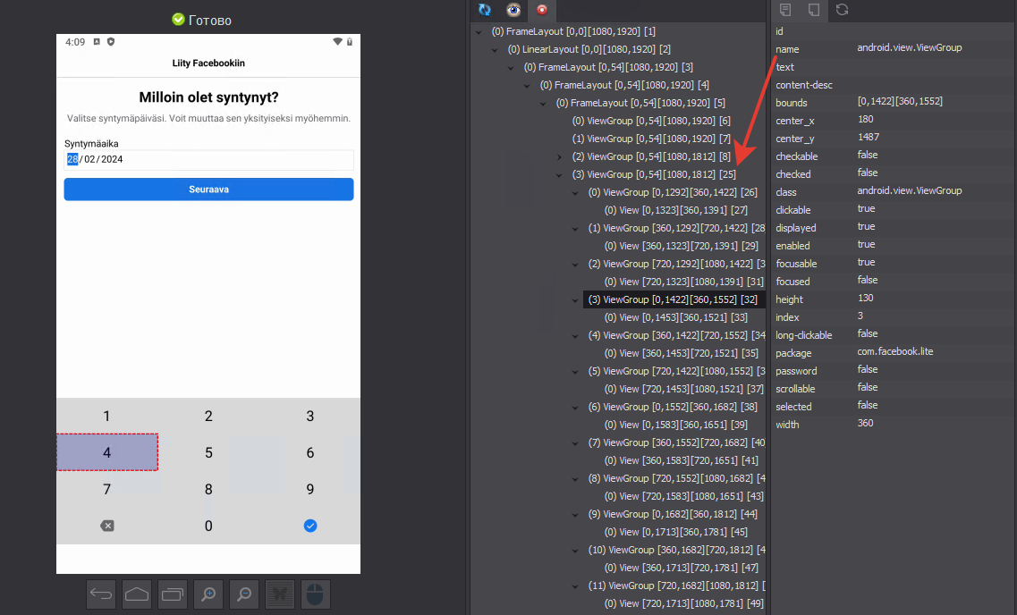

Самый на мой взгляд интересный момент был как раз в указании даты рождения, там нельзя было ввести её используя эмуляцию клавиатуры, надо было кликать по клавиатуре которую предоставлял FB. По прошлому способу найти кнопки не представлялось возможным, слишком много совпадений.
118587
Тут как раз можно использовать другой способ подбора xPath, если внимательно изучить дерево то становится заметно что страница состоит из групп элементов "ViewGroup" и только в одном из них есть ещё 12 элементов "ViewGroup", эти 12 элементов как раз и есть наши кнопки, осталось только получить эту коллекцию элементов с помощью вот такого xPath
//android.view.ViewGroup[@class='android.view.ViewGroup' and count(android.view.ViewGroup[@class='android.view.ViewGroup']) = 12]//android.view.ViewGroup
Тут мы грубо говоря ищем элемент android.view.ViewGroup у которого внутри есть элементы android.view.ViewGroup и их количество = 12
Не знаю как работать с коллекцией элементов на кубиках, поэтому использовал c#
 // Получаем нашу клавиатуру
var hec = instance.DroidInstance.AppiumDriver.FindElementsByXPath
                ("//android.view.ViewGroup[@class='android.view.ViewGroup' and count(android.view.ViewGroup[@class='android.view.ViewGroup']) = 12]//android.view.ViewGroup");
hec.ElementAt(0).Click(); //Делаем клик по нулевому элементу (это единица)
hec.ElementAt(1).Click(); //Делаем клик по первому элементу (это двойка)
//и тд.
