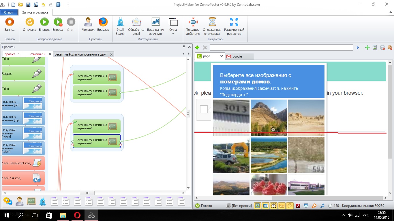

Я реализовал проект по решению Recaptcha 2 с помощью скриншотов и отправки на рукапчу. Но когда я запустил свой проект на нужной мне странице экшен скриншотов, то он неправильно определил границы, которые нужны для обрезки, хотя я вручную их задал правильно. Вот пример с обрезкой (обрезка идет по линию, которая указана красным цветом, хотя я указал границу намного ниже этой красной линии):

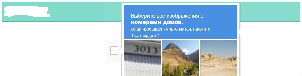

Вот как экшен делает скриншот, если я не указываю границы обрезки:
Причиной скорее всего является то, что код страницы определяет её границы, а экшен дальше этого кода не делает скриншот. У меня есть все необходимые координаты (если надо, могу вычислить все дополнительные координаты). Как решить эту проблему?
P.S.: CaptchaSaver не подходит, так как проект работает с Recaptcha 2, в которой может измениться 1-2 изображения и в исходном коде страницы они идут отдельно. Также другие способы решения Recaptcha 2 не подходят, так как любая подозрительная активность приводит к вечному бану аккаунта, а решение через звуковые капчи критично из-за среднего времени разгадывания больше 12 сек и ограничения по объемам разгадки с одного ip.
Нашел решение из-за которого проект пришлось хорошенько изменить: использовал CaptchaSaver не к картинке..
