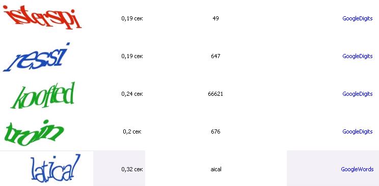

Тип Google капчи тоже некорректно определяет
Увы пока так. Если приходят только слова как на скриншоте, то нужно поставить распознавать все каптчи как GoogleWords или отключить модуль GoogleDigits.
Сами понимаете, слова от цифр ничем не отличаются, кроме того, что на одной каптче буквы, на другой цифры, но это известно становится, только если каптчу распознать. В принципе это решаемо, чуть позже возьмемся за это.
