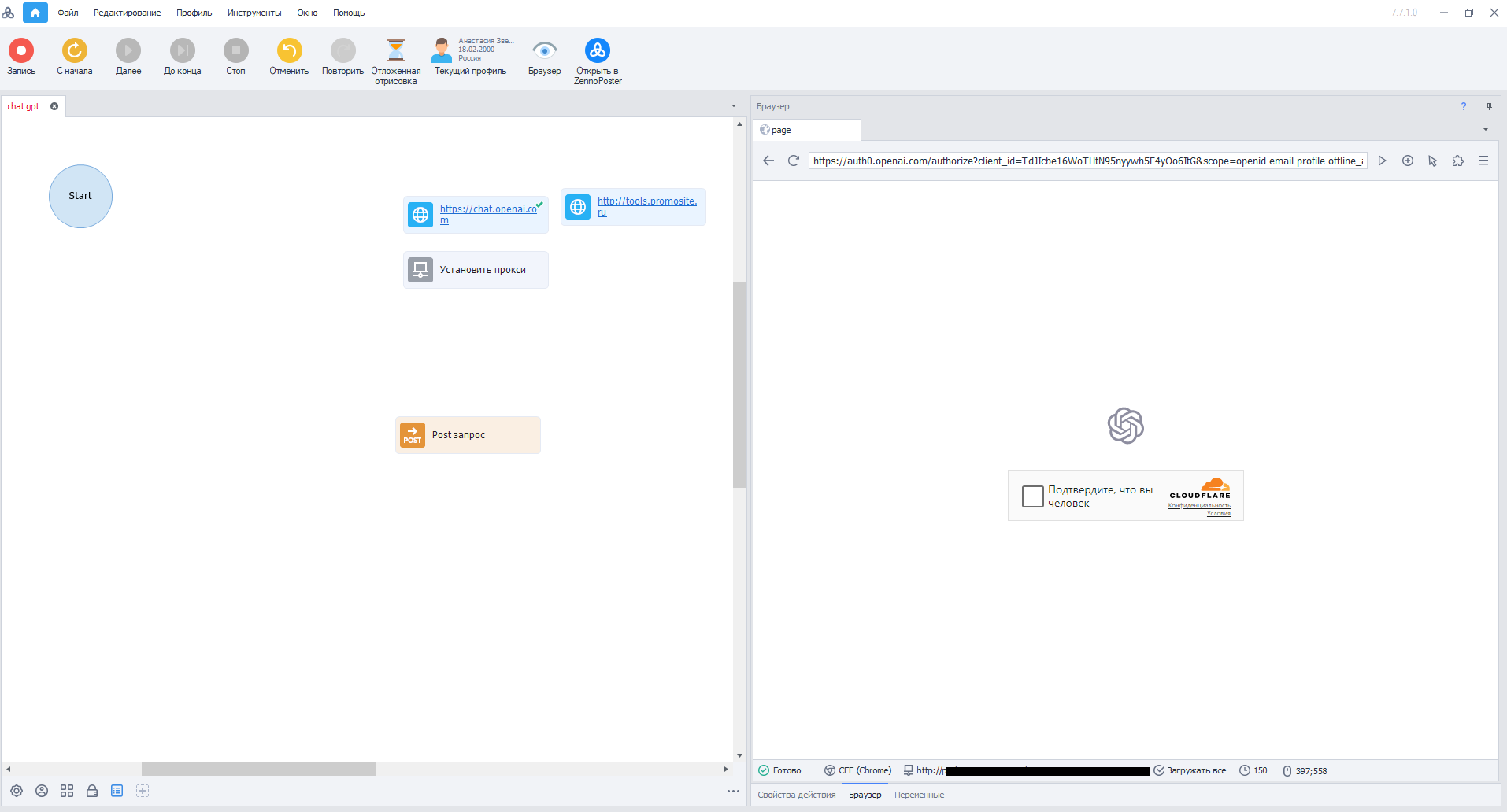

Подскажите что сделать чтоб пройти защиту cloudflare, я нажимаю на галку она грузится выдает ошибку и снова появляется, вчера нормально заходило все работало сегодня начилась такая ерунда.
вот такую ошибку выдает:
Проверка безопасности подключения к сайту<p class="cf-alert cf-alert-error">Проверка длится дольше, чем ожидалось. Если проблема сохраняется, проверьте подключение к Интернету и обновите страницу.</p>
Нужно зайти на сайт https://chat.openai.com/ просто через обычный браузер открывается, через прожектмейкер нет.

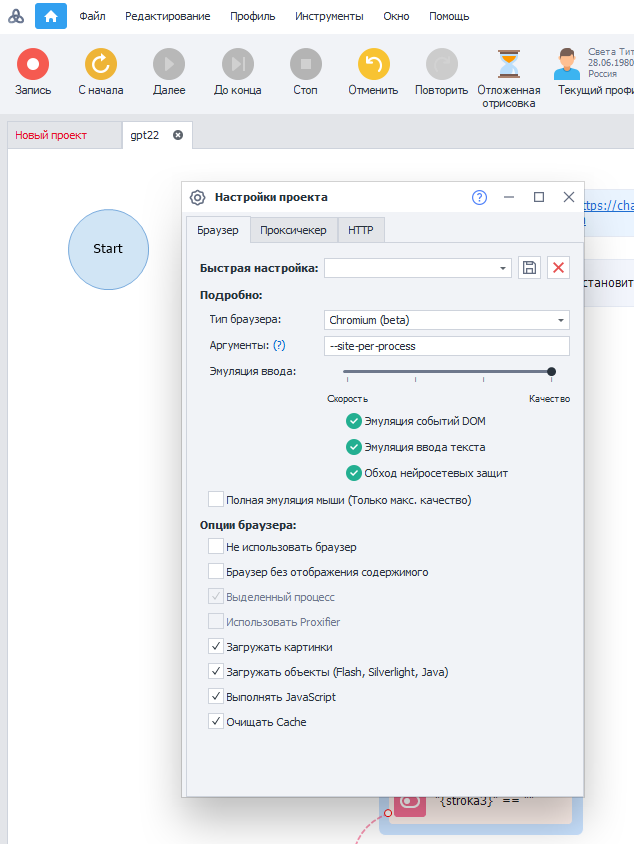

Поставьте движок Chromium и проблема должна решиться
я пробывал уже менять, все равно не работает
я видел там надо изоляцию включать, у меня в 7.7.1 нет такой функции, есть альтернатива?
Конечно. Купить обновления и поставить ту версию где все это поправили. Зря что ли разработчики работают над зенкой....
Установите Chromium в аргументы укажите: --site-per-process

Так?
так тоже не проходит

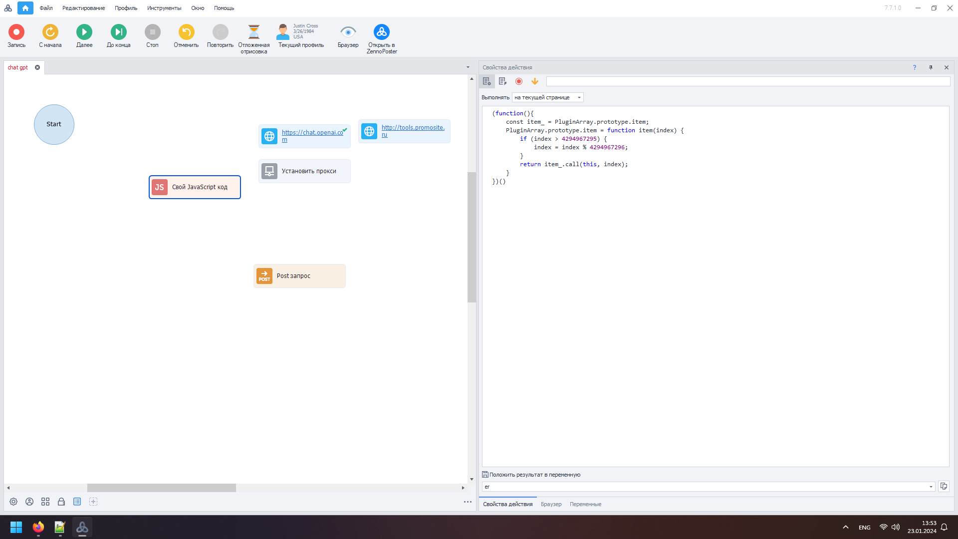

Достал с своего проекта для OpenAI, создайте кубик JS в самом начале и вставьте этот код:
JavaScript:
(function(){
    const item_ = PluginArray.prototype.item;
    PluginArray.prototype.item = function item(index) {
        if (index > 4294967295) {
            index = index % 4294967296;
        return item_.call(this, index);
Реакции: kelvin, Sz5 и Gerero
так тоже не получается

Была такая же проблема с chatgpt. Забил на какое-то время, потом зашёл используя нагулянный профиль и cloudflare спокойно впустил. Не знаю профиль зарешал или совпадение, но вы попробуйте, как вариант.
сменил прокси, залогинился в почте гугл, проверка прошла.

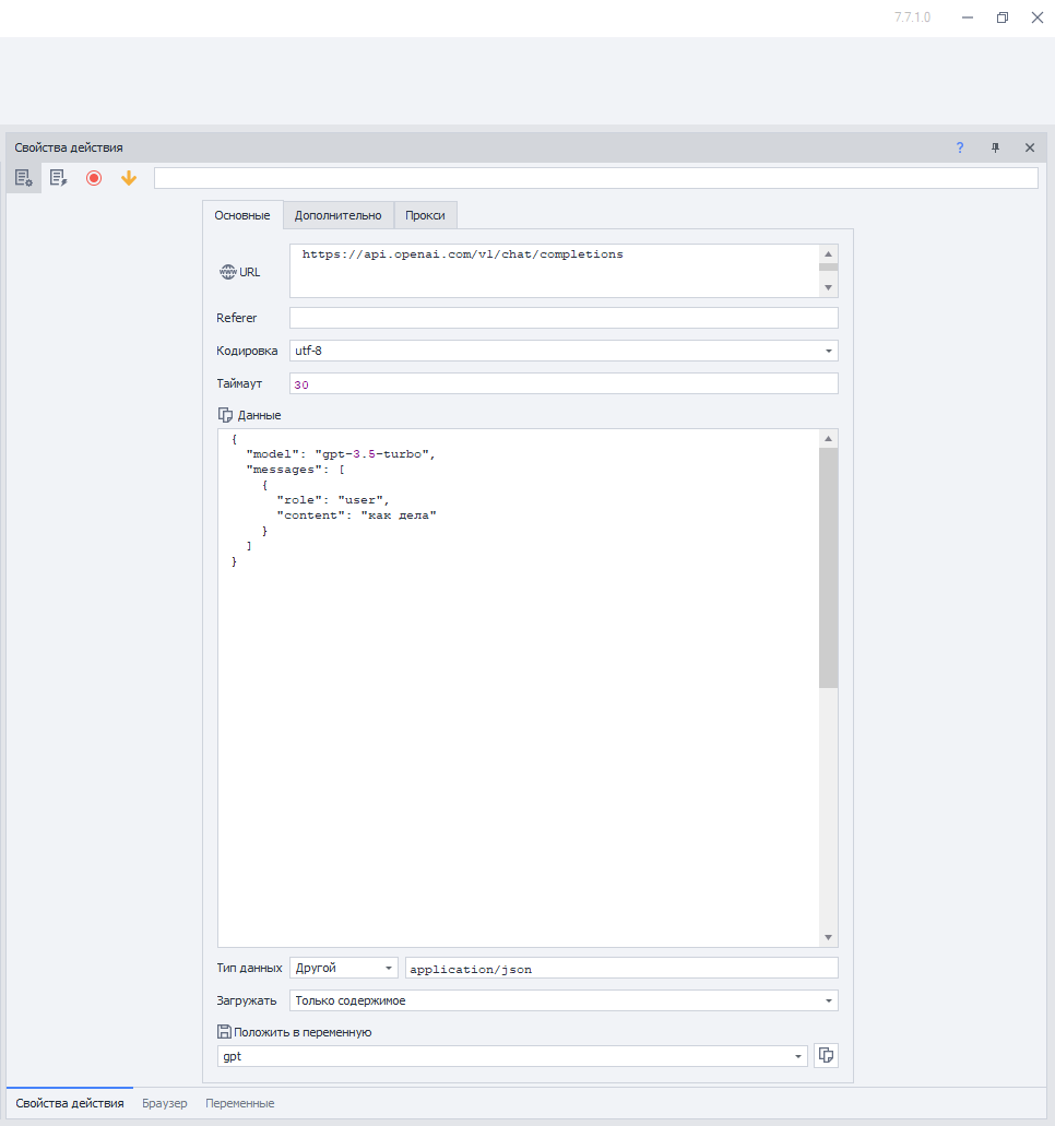

Подскажите кто знает, ингода пост запросы к чату gpt приходят пустыми в переменную там просто ни чего нет, такое ощущение что если в в тексте ответа от gpt несколько абзацев то он не приходит. Небольшие ответы в одну строку все доходят.
В чем может быть дело?
в инструкции есть такой текст:
Важные заметки:
При использовании режима JSON всегда указывайте модели создавать JSON с помощью какого-либо сообщения в диалоге, например, через системное сообщение. Если вы не включите явную инструкцию для создания JSON, модель может генерировать бесконечный поток пробелов, и запрос может выполняться непрерывно, пока не достигнет предела токена. Чтобы вы не забыли, API выдаст ошибку, если строка "JSON"не появляется где-то в контексте.
from openai import OpenAI
client = OpenAI()
response = client.chat.completions.create(
model="gpt-3.5-turbo-1106",
response_format={ "type": "json_object" },
messages=[
{"role": "system", "content": "You are a helpful assistant designed to output JSON."},
{"role": "user", "content": "Who won the world series in 2020?"}
print(response.choices[0].message.content)
в этом дело? response_format={ "type": "json_object" }, это добавить еще нужно?
