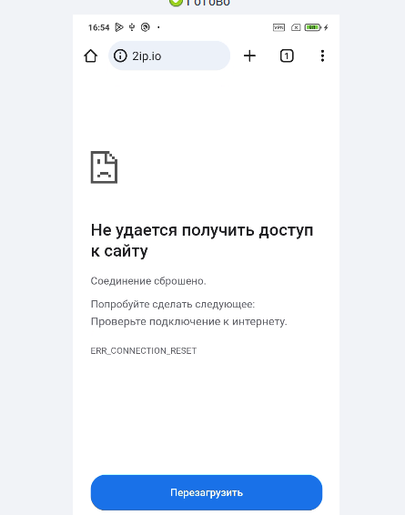

экшен выбрать устройство и запустить устройство.
телефон подключается. но интернета нет
В настройках стоит сокс и gniheret чтобы интернет раздавался с компьютера. Интернет есть на компьютере, если устанавливать прокси то та же картина(прокси рабочий на эмуляторах работает)
не понимаю в чем дело.

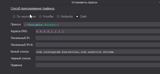

можете сказать почему на эмуляторе когда устанавливаю прокси методом proxyfier приложение сразу подгружается, а с методом клеш приложение всегда долго грузится, от 30 секунд до минуты
почему так, как сделать чтобы клеш нормально работал
