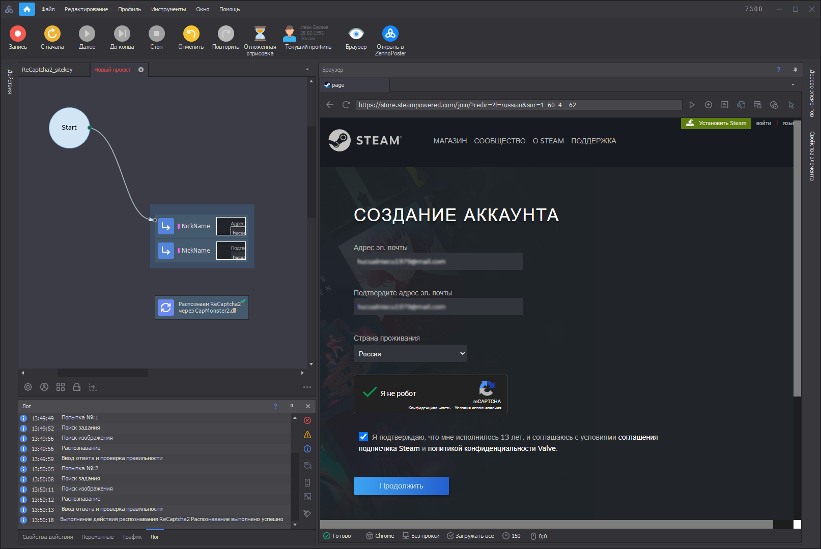

Вполне нормально гадает. При массовой работе с аккаунтами похуже будет, но все равно можно гадать.
Oleg1357
07.12.2016
65
72

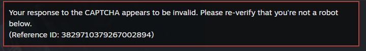

спасибо, но я не вижу всплывающего окна с уведомлением, вы не прошли саму валидацию капчи стима. До галочки дойти - это меньшая из проблем)
Phoenix78
06.11.2018
11 789
5 737
22 810
6 037
все обычно заканчивается вот этим :-)
У меня она прошла успешно и дальше шаг подтверждения email, потом завершения регистрации.

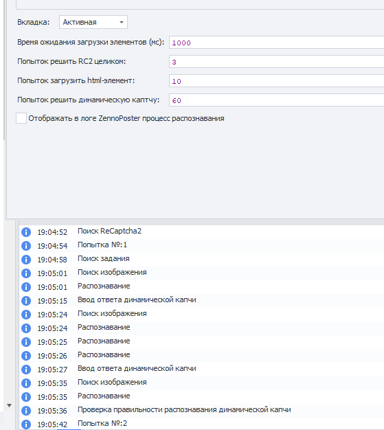

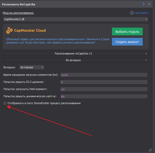

Уберите лог при решении во вкладке через км. Он дико бесит, лучше сделать выбор - вкл/откл логирешения
Снять вот эту галку не помогает?
