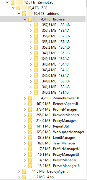

DV_
21.08.2020
101
27
А это разные версии браузера сохраняются при обновлении? Если да, то зачем? Тоже не сразу понял, куда остаток места на диске делся
C:\Users\Пользователь\AppData\Local\ZennoLab\ZP8\addons\Browser
