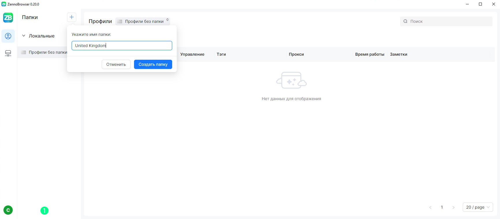

1. Создаем папку в которую сохраним нужный нам профиль. Я создаю по стране в которой собираюсь работать. В этом примере это United Kingdom.

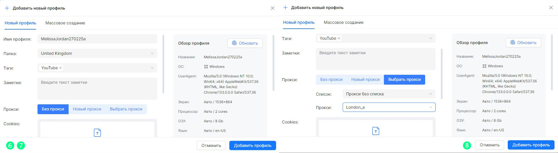

5. Создаем новый профиль в папке United Kingdom.
6. Имя профиля. Я использую Имя и Фамилию + дату создания + букву английского алфавита. В примере это MelissaJordan270225a.
Кроме удобства работы сейчас, дает возможность в ближайшем будущем, когда появится возможность применять аргументы запуска, управлять профилем... Например, используя аргумент запуска --zl-fonts-dir=C:\ и буквы латинского алфавита в конце названия профиля, я загружаю в ZP различные наборы шрифтов для конкретного профиля (a-один набор, b-другой набор, c-третий набор и т.д.).
Это повышает анонимность профиля. Но это мое решение, возможно другим это будет не нужно.
7. Тэги. В моем случае записываю соцсеть в которой я планирую работать: "YouTube".
8. Выбираем прокси. Из выпадающего меню выбираем ранее созданный прокси London_a.

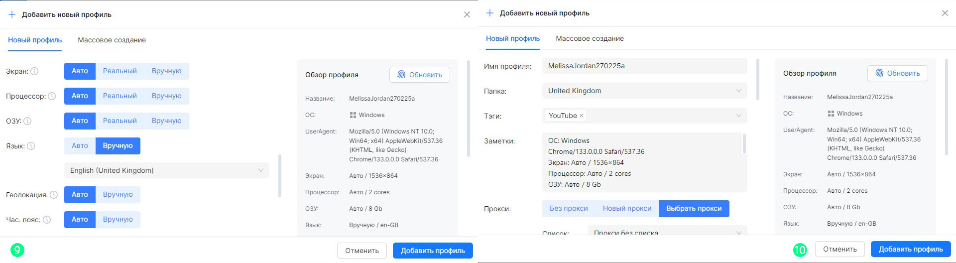

9. В "Расширенные настройки" выбираем нужный нам язык (United Kingdom).
10. Из правой колонки "Обзор профиля" копируем данные в "Заметки" профиля и форматируем в нужный нам формат. Ненужные пункты удаляем.

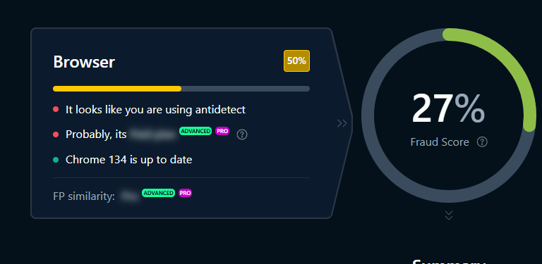

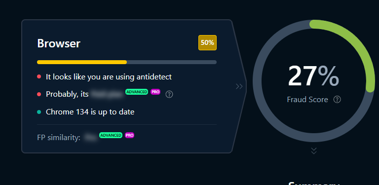

Доброго времени, через ZennoBrowser антидетект при проверке палится и показывает 25 - 27%, обычный браузер на компе 2%. Подскажите пожалуйста, в чем может проблема?
Часто зависит от отпечатка. Часто, если размер окна антика больше реального размера вашего дисплея (это общая рекомендация для любого антика - если в настройке есть открытие на всю ширину окна, то сразу это в ошибку).
Еще мое личное наблюдение - сразу после обновления показывает очень хороший результат, от 0 до 2%, но после некоторого времени работы (примерно неделя), сервисы начинают "вычислять" антик. Думаю, что это связано с пользователями имеющими тысячи и тысячи профилей с одинаковыми отпечатками и "бомбящими" некоторые сайты, которые связаны с сервисами. После введения монетизации, таких пользователей станет меньше. Так что это просто следствие нынешнего альфа теста.
Реакции: djaga, SAW и denisvan90

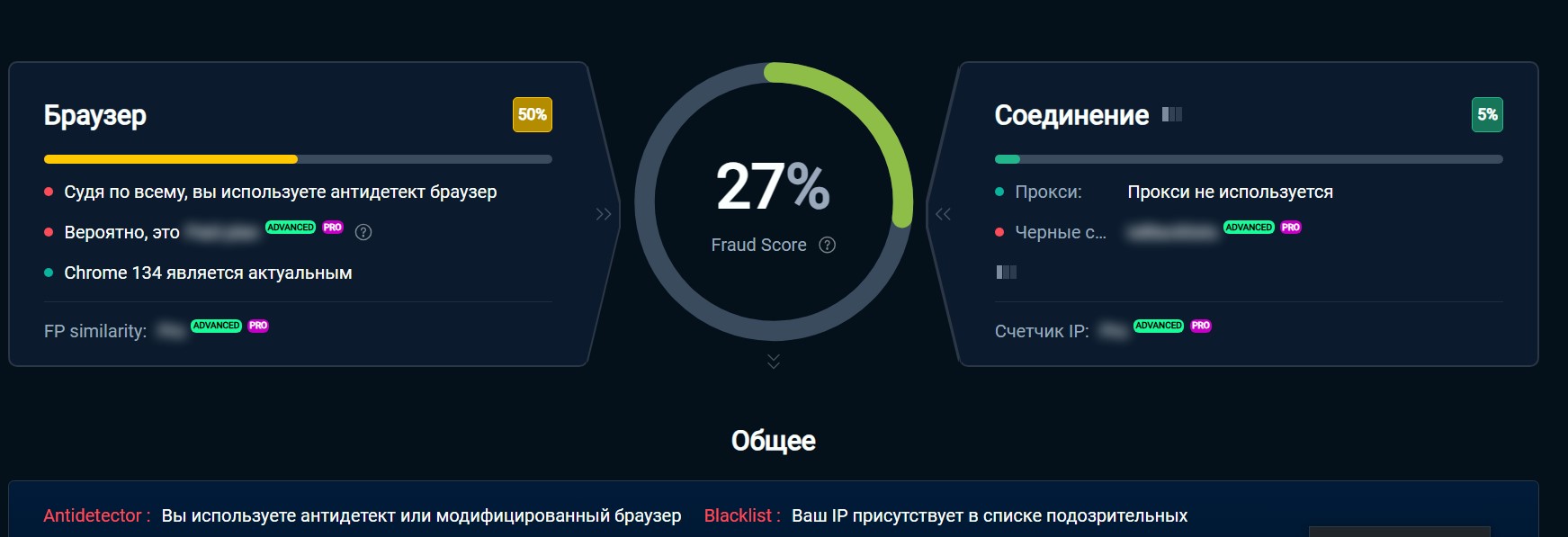

У меня браузер детектится, вроде все так настроил. Проблема точно не в IP, пробовал собственный сервер, без прокси вообще, с обычным впн и т.д.
На одно сообщение выше я писал об этом. Скоро будет обновление 0.24 и опять будет 0-2%. Это просто следствие нынешнего бесплатного альфа теста.
