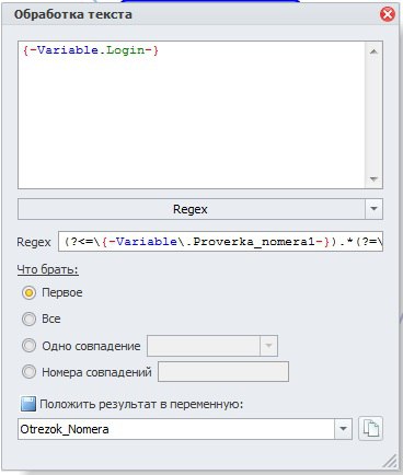

Ну оoooчень интересная задача!

В самом конструкторе макросы переменных не работают. Но в созданном экшне по обработке текста в регулярке вместо цифр можно прописать свои переменные, они сработают.
Я правильно понимаю вас?
вот моя регулярка (?<=\{-Variable\.Proverka_nomera1-}).*(?=\{-Variable\.Proverka_nomera2-})

я ведь получил начало номера и отложил его в переменную и конец номера, я делаю парсин регуляркой страницу и получю в переменные цифры что дает вк, теперь осталось лишь сравнить текст и убрать эти кусочки номеров и то что останеться положить в переменную, разве не правильный алгоритм?
российкий номер 11 цифр без +, украинский не знаю сколько не интересовался, если все номера одинаковым количеством длинны то ни каких проблем не должно быть

У тебя и регулярка не сработает при втором варианте, потому что ты уже не правильно вопрос задал, и тебе в любом случае надо делать сравнение с номером, узнавать его колличество цифр а потом только уже делать действия какие то
P.S. Ну или если ты наоборот пытаешься подобрать какой надо подставить номер, что бы типо взломать когото)))) то тогда делать сравнение по коду страны
нет, я пишу шаблон по раскрутке аккаунта вк без Proxy, и сталкиваюсь с такой проблемой. Не угадал друг, "Типо взломать не хочу"
будем думать что одинаковой длинны, но суть в том что вк может дать 3 номера с переди и 2 с зади, так и как на скрине 1 спереди и один с зади
что то ты мудришь такое заоблочное, тебе надо выпарсить значение телефона а тоесть его начало и конец, сравнить, найти под эти цифры какие то цифры в списки или готовый номер, отрезать от готового номера и вставить , правильно понимаю
Да. Нет не я мудрю, а это ты просто не внимательно прочел суть моей проблемы

Вот такая регулярка должна быть.
(?<=\{-Variable.Proverka_nomera1-}).*(?={-Variable.Proverka_nomera2-})
Я то её прочёл, просто у тебя на всё ответы не работает заметь, ты дай уже тогда нам кусок кода откуда парсишь, что парсишь, тебе готовые варианты дают а ты говоришь не работает

Проблема решена! Огромная благодарность VladZ !
