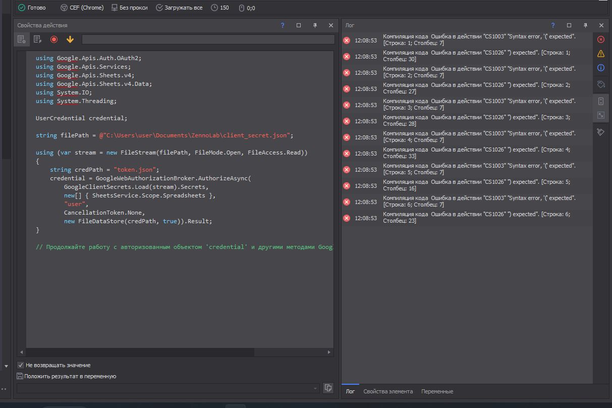

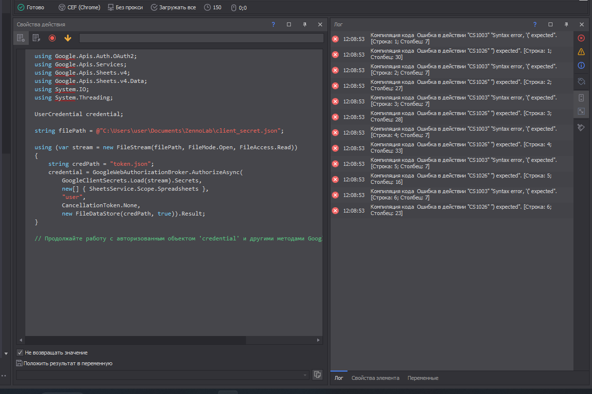

Пробовал сам через Chat GPT, но моих скромных знаний не хватает, чтобы предложенные им варианты заработали.

Прежде всего большое спасибо, что отозвался и предложил варианты.
Но у меня проблема при использовании первого же блока кода, который нужен для авторизации.
Ошибки на скриншоте.
Пробовал using засовывать в отдельную настройку Пользовательские using.
Не понимаю, что дальше делать?
У тебя этот код работает, ты не проверял, или ему нужна какая-то модификация?
Да ничего он не проверял :-)
Ему ЧатГПТ это выдал, он сам не понимает, что там написано, а еще денег просит:D

Ваша задача решается не так просто, как хотелось бы, на ее решение нужно потратить приличное количество времени и умственных сил. Я вам с этим помочь не смогу.
Почему Не работает код который Вам скинули.
Чтобы запустить его в Зенке нужно:
- через GAC добавить библиотеку этой таблиц,
- в общем коде прописать using'и которые есть в первом блоке кода.
- в одном кубике прописать весь оставшийся код.
И все равно работать не будет так как надо, потому что этот код нужно будет настраивать под ваши задачи.
