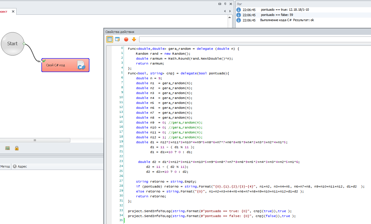

Почему-то выходит немножко не то что нужно)
Должен получится результат формата 46.307.667/0001-32
А получается такое
88629
В чём причина я понял, в исходном коде +n1+n2+'.'+n3+n4+n5+'.'+n6+n7+n8+'/'+n9+n10+n11+n12+'-'+d1+d2;
Плюсы значат переменную +N+, а вашем варианте это сложение чисел.
Я конечно придумал вариант переписать формат строки и сделать так n1+0, n2+0, но думаю это не особо верное решение)
Не могли бы вы ещё и с эти помочь? :bt:

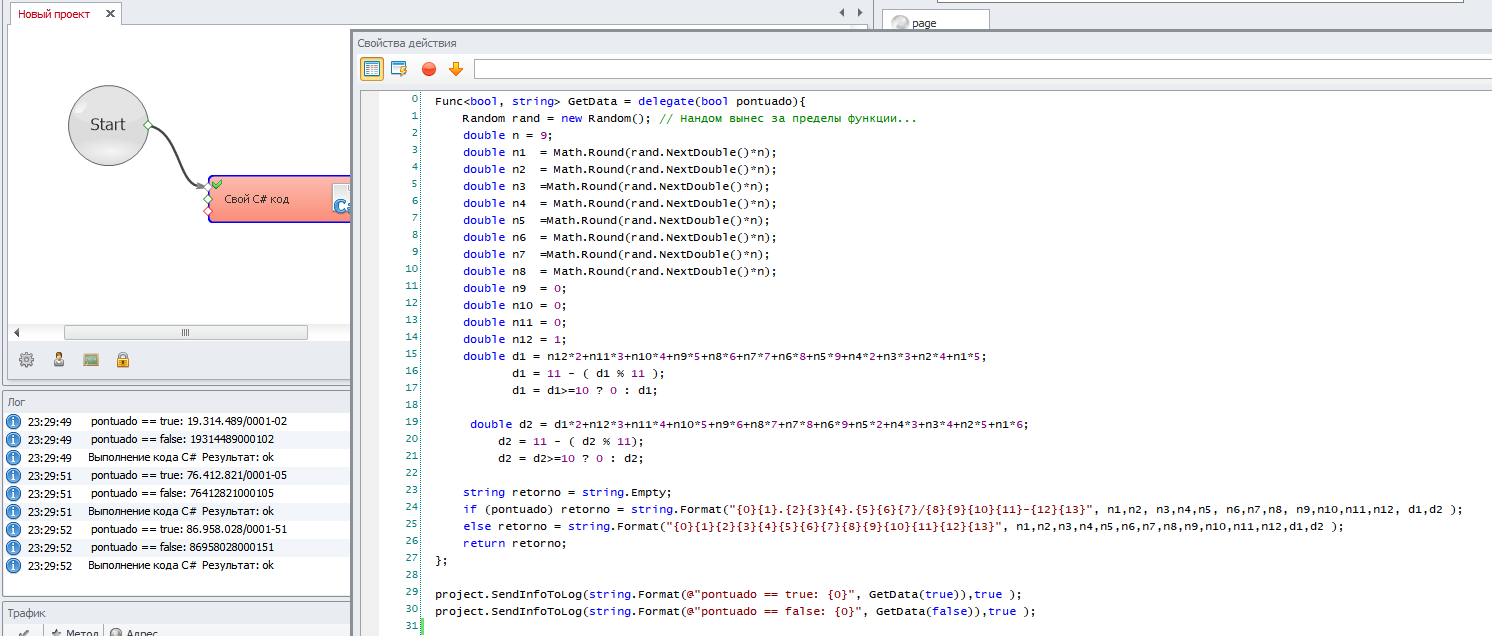

Если нужно не сложение, а объединение - можно взять к примеру вот так подкорректировать:
string.Format("{0}{1}.{2}{3}{4}.{5}{6}{7}/{8}{9}{10}{11}-{12}{13}", n1,n2, n3,n4,n5, n6,n7,n8, n9,n10,n11,n12, d1,d2 );
string.Format("{0}{1}{2}{3}{4}{5}{6}{7}{8}{9}{10}{11}{12}{13}", n1,n2,n3,n4,n5,n6,n7,n8,n9,n10,n11,n12,d1,d2 );
P.S. Соединил в одну функцию, иначе, нужно было бы Random rand = new Random(); выносить за пределы функции (а если забыть случайно - была бы ошибка, в противном случае - выдавало плохой рандом).

Этот вариант работает идеально! :ah:
Кнопочка благодарности в вашей подписи к сожалению не работает, поэтому большое вам Спасибо) :bp:
