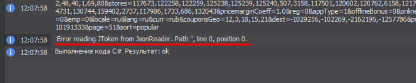

Нужно поправить код для ZennoPoster

При парсинге выскакивает вот такая вот ошибка именно на 51 странице)) хотя на других всё хорошо работает
Доработка за денежку!
Код написан на с#

Парсер json ругается что нет там чегото.. заверни код в try catch или сделай проверку на наличие данных в jsone
Часть данных в этом случае потеряется.
Вот, это то что нужно

Пришлите 2 json - который отрабатывает без ошибки, и который отрабатывает с ошибкой.
Пришлите код, которым разбираете его.
Попробую помочь. Бесплатно.

возможно просто в ответе приходит не джейсон, а ошибка запроса (может лимит или еще что то) и надо сделать паузу и попробовать еще раз.

Учитывая, что происходит на 51-й странице, есть подозрение, что все-таки лимиты )) 50 запросов пропускает, потом рубится ))

Спасибо большое всем.
Пустой ответ приходил именно на этой странице и JSON не знал что делать.
Добавил проверку после запроса.
