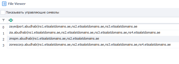

Задача не столь тяжела и для стандартного решения - штатными кубиками, поэтому решил привести пример такой обработки. Приложил проект.
На выходе, в Списке 3 получаем такие данные:
103084
Реакции: DevOps

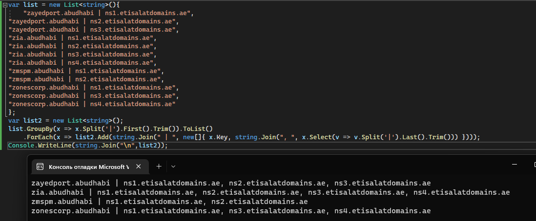

103087
var list = new List<string>(){
    "zayedport.abudhabi | ns1.etisalatdomains.ae",
"zayedport.abudhabi | ns2.etisalatdomains.ae",
"zayedport.abudhabi | ns3.etisalatdomains.ae",
"zia.abudhabi | ns1.etisalatdomains.ae",
"zia.abudhabi | ns2.etisalatdomains.ae",
"zia.abudhabi | ns3.etisalatdomains.ae",
"zia.abudhabi | ns4.etisalatdomains.ae",
"zmspm.abudhabi | ns1.etisalatdomains.ae",
"zmspm.abudhabi | ns2.etisalatdomains.ae",
"zonescorp.abudhabi | ns1.etisalatdomains.ae",
"zonescorp.abudhabi | ns3.etisalatdomains.ae",
"zonescorp.abudhabi | ns4.etisalatdomains.ae"
var list2 = new List<string>();
list.GroupBy(x => x.Split('|').First().Trim()).ToList()
    .ForEach(x => list2.Add(string.Join(" | ", new[]{ x.Key, string.Join(", ", x.Select(v => v.Split('|').Last().Trim())) })));
Console.WriteLine(string.Join("\n",list2));
Реакции: DevOps и Sergodjan

Большое спасибо, то что нужно !
