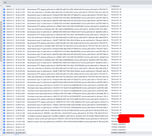

последние 4 строчки, не работает двойной клик по первому столбцу, который должен показывать действие
отсутствуют данные во втором столбце, в третьем написано - успешно сохранено! - не понятно, что сохранено
есть предположения, что речь о С# и в третьем столбце пишет лог project.SendInfoToLog("Успешно сохранено!");
Не совсем понял проблему, но в зенке есть исторический баг с переносом строки в логе. Попробуй скопировать "пустую строку" и вставить в блокнот. Мб там будет инфа о том что сохранено)

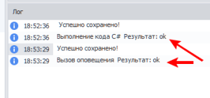

Это всего лишь информационное сообщение о записи в Лог.
Точно также и обычный кубик с оповещением работает.
Но в Логе должны еще быть записи о выполнении кубика, вот по ним как раз будет работать двойной клик - будет телепортация к кубику.
Вот например как это выглядит у меня (здесь у меня выключен расширенный вид лога):

Вот так выглядит у меня после включении расширенного лога:
141368
Я здесь больше удивлен, почему на вашем варианте Лога, на вашем скриншоте, нет записей, которые я пометил на своих скриншотах. Вот они как раз должны быть кликабельны.
В остальном критических багов я пока не вижу.

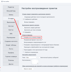

Рекомендуем соблюдать некоторые правила при работе над несколькими проектами, далее по вашим пунктам:
1. Включите в настройках программы очистку Лога при запуске проекта 'С начала' (см. скриншот ниже). В этом случае вы всегда будете видеть актуальный Лог у проекта, с которым в данный момент работаете. Как только перешли к другому проекту, начните работу над ним нажав на кнопку 'С начала'.
2. Своевременная очистка лога здесь также актуальна.
3. Можно конечно попробовать усилить уникализацию ID действий, хотя странно, что все же есть сейчас такая неуникальность, но тут тоже важно все же работать с проектами не сумбурно прыгая от одного проекта к другому, а более вдумчиво, как бы, соблюдая простые правила, изложенные выше.
