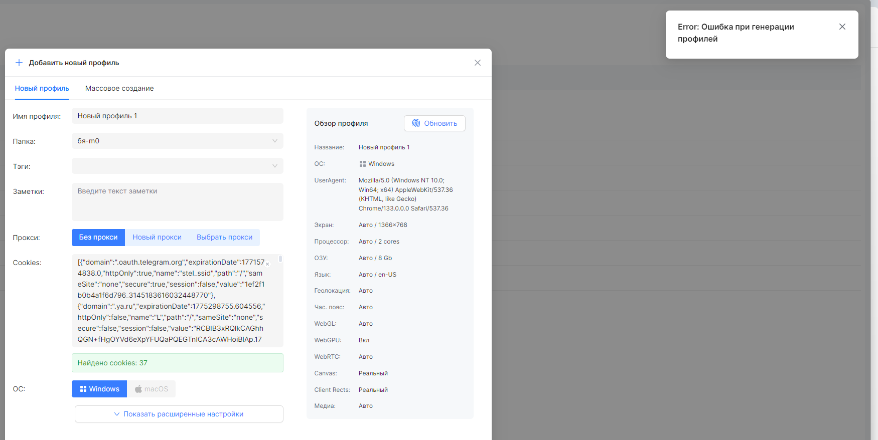

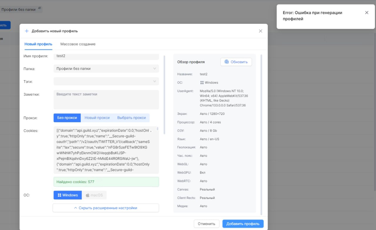

При создании профиля появляется ошибка
Без куков создается
С другими куками создается
Ошибка явно в куках, хотя при проверке не ругается
Кому от править файл с куками?
Без куков создается
Удали из кук строку SameSite:none
Реакции: EvilBabayka

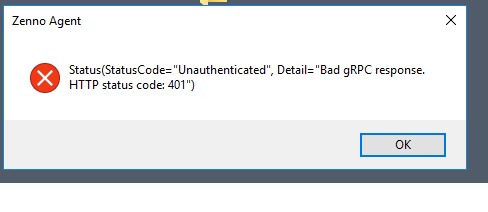

привет ребята, как исправить ошибку ?
Sergei_Zenno
26.08.2024
322
365
Добрый день!
В вашем примере часть кук ZB не смог добавить, поэтому показывает ошибку. Мы исправили это в 0.21 (ещё не в релизе), плюс улучшили экспорт куки из других антиков
Можно попробовать "скормить ZB" неполный файл, бывает, что тогда пропускает
