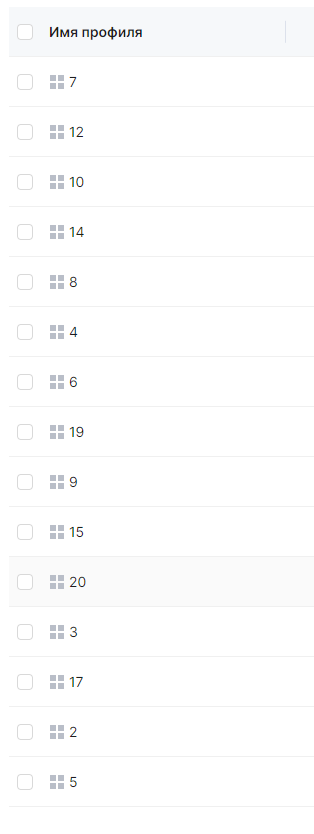

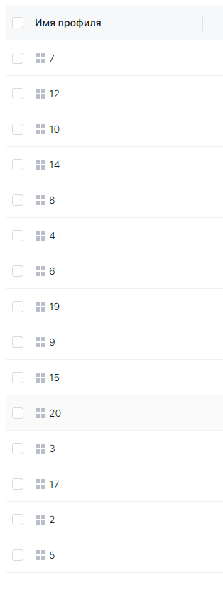

Та же проблема. После обновы на 0.21 вся предыдущая сортировка поломалась. Так же как и у ТС, у меня имена профилей - это только цифры.

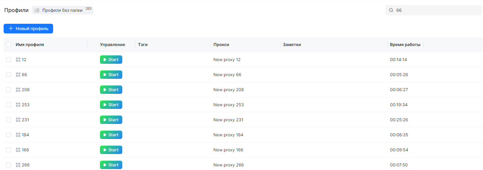

И с поиском та же беда - вбиваешь в поиск "66", выдает не релевантные результаты, видимо поиск идет не только по полю "Имя профиля".
Да, информация по сортировке и поиску программистам уже отправлена.

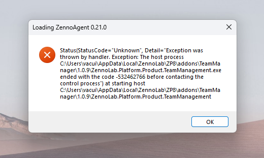

После обновления из ZennoBrowser - такая ошибка. Пробовал скачать установщик с ЛК и установить снова - не помогло.

Loading ZennoAgent 0.21.0
Status(StatusCode="Unknown", Detail="Exception was
thrown by handler. Exception: The host process
C:\Users\79518\AppData\Loca\ZennoLab\ZP8\addons\TeamMa
nager\1.0.9\ZennoLab.Platform.Product.TeamManagement.exe
ended with the code -532462766 before contacting the
control process") at starting host
nager 1.0.9\ZennoLab.Platform.Product.Team Management
когда же починят это

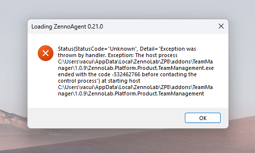

Добрый день,
Сегодня. Выйдет 0.22 там есть хотфикс по этой ошибке
Я дам вам знать

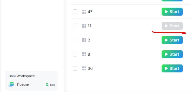

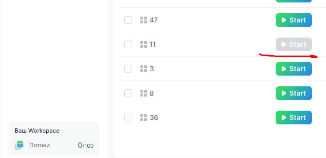

Появился один профиль,который постоянно запускается.Перезагрузки не помогают и спустя сутки он всё ещё запускается. Решить проблему можно только его полным удалением?
Добрый день!
Можете попробовать обновиться до версии 0.22 и прислать какое будет поведение по этому профилю?

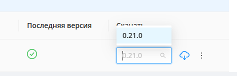

А где можно обновиться? На сайте вижу только 0.21,а после перезапуска 0.21 он не предлагает обновиться до 0.22
131604

Обновился на версию 0.22,но этот 11 профиль так же запускается всё ещё,в потоках пишет 0/100
А где можно обновиться? На сайте вижу только 0.21,а после перезапуска 0.21 он не предлагает обновиться до 0.22Посмотреть вложение 131604
Написал вам в личку.
Попробуйте выделить проблемный профиль галочкой слева и попробовать остановить/запустить его в рамках массовой операции (кнопками над списком профилей).

А для чего рандомно перемешали список профилей? Без возможности употрядочить либо по имени, либо хоть какому нить принципу? Заводил пачку профилей с нумерацией от 001-100 в прошлой версии были все по списку, а теперь в рандомном порядке. Оч странно
апдейт:Вопрос закрыл,прочел ветку)
