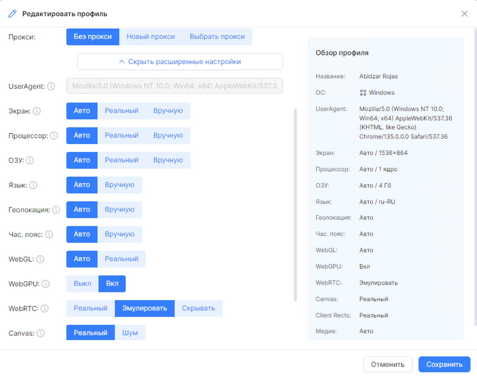

Изменение параметров эмуляции
В окне редактирования профиля доступна возможность корректировать параметры эмуляции.
!Важно: при экспериментах с этими настройками возможно нарушение консистентности профиля. Это может сделать его более «шумным» и легче обнаруживаемым детекторами.

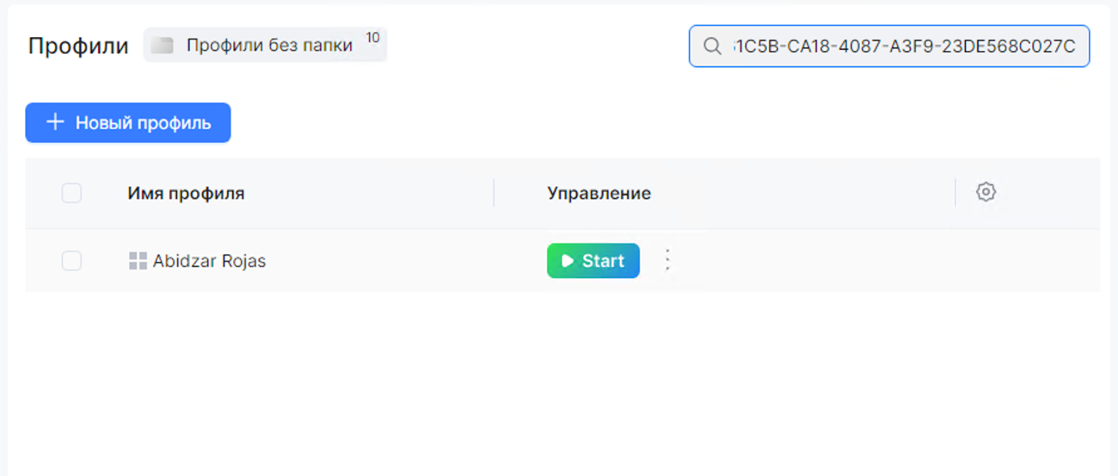

По многочисленным просьбам автоматизаторов мы добавили поиск профилей по их ID, отображаемому в ZennoPoster 7. Скопируйте нужный идентификатор в ZP7, вставьте его в строку поиска в ZennoBrowser — и вы сразу увидите нужный профиль.

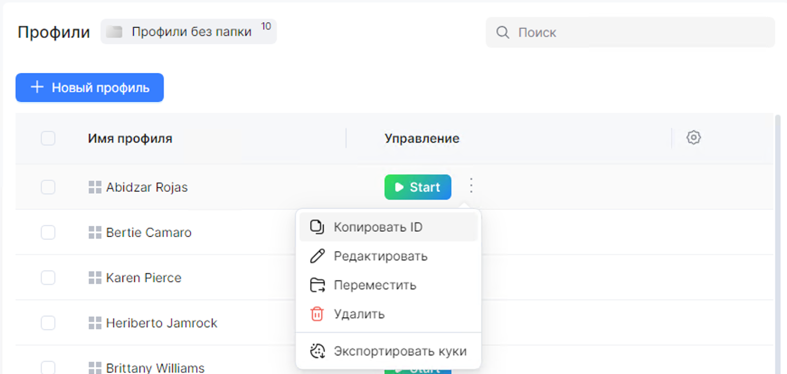

Копирование ID профиля
Чтобы упростить интеграцию с ZennoPoster 7, мы добавили возможность скопировать ID профиля из ZennoBrowser. Нажмите «Копировать ID» в меню управления и используйте его в ваших проектах.

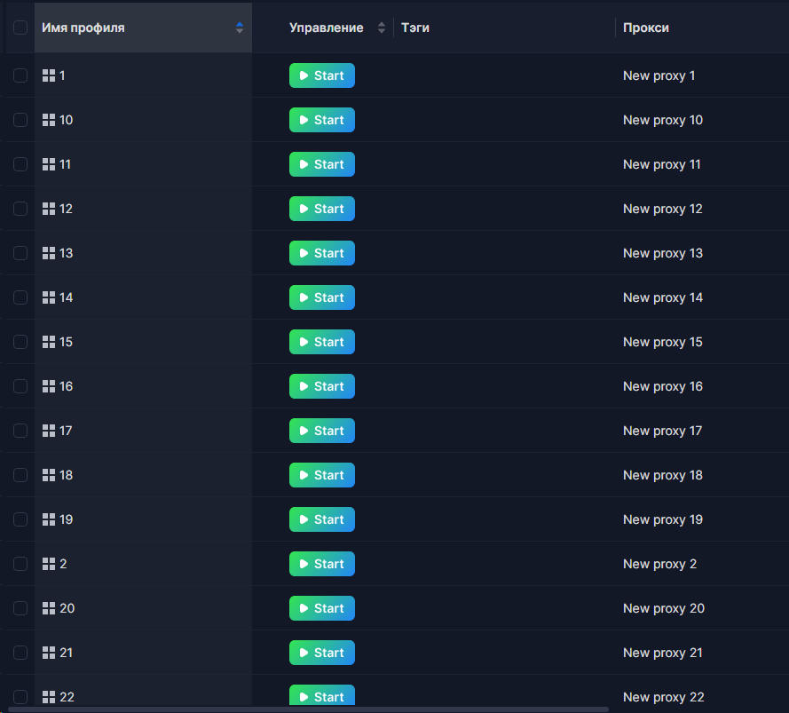

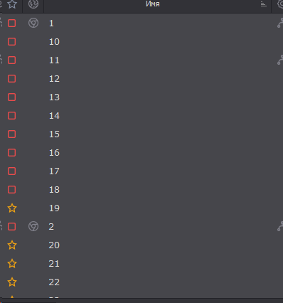

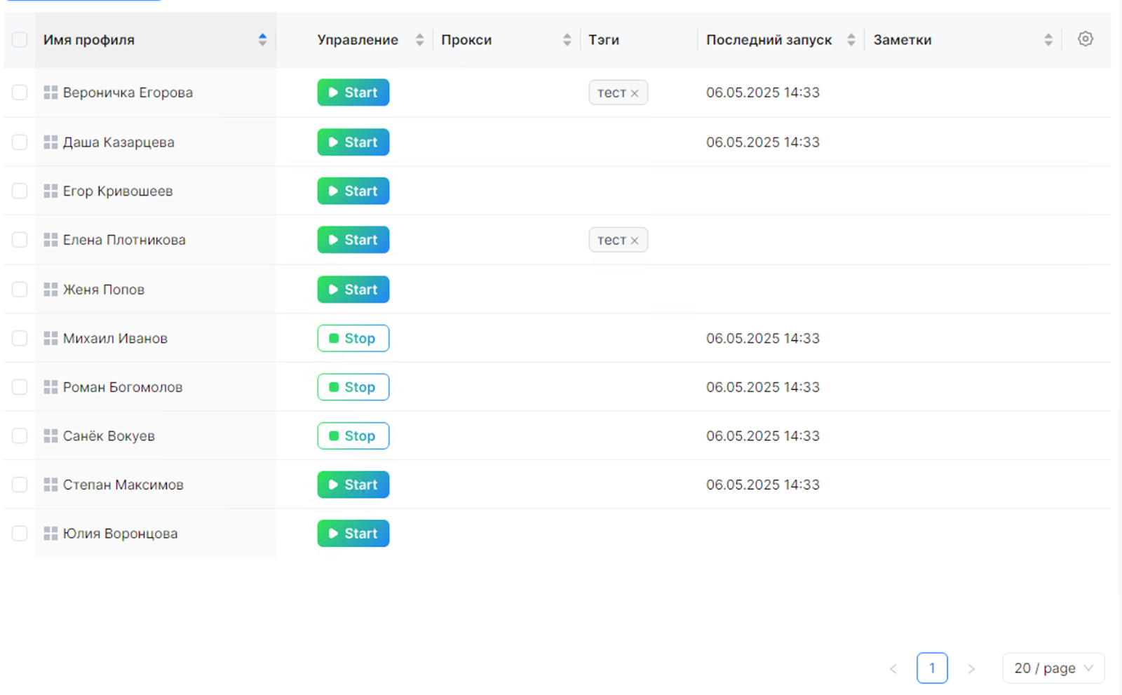

Обновление крутое,но вот возникает вопрос. Сортировка вообще должна быть такой? Не только ZennoBrowser,но и ZennoPoster. Почему не сделать,как обычно делают в других браузерах 1...10,11..20 и т.д
Спасибо за сигнал, отправил программистам, уже работаем над исправлением.

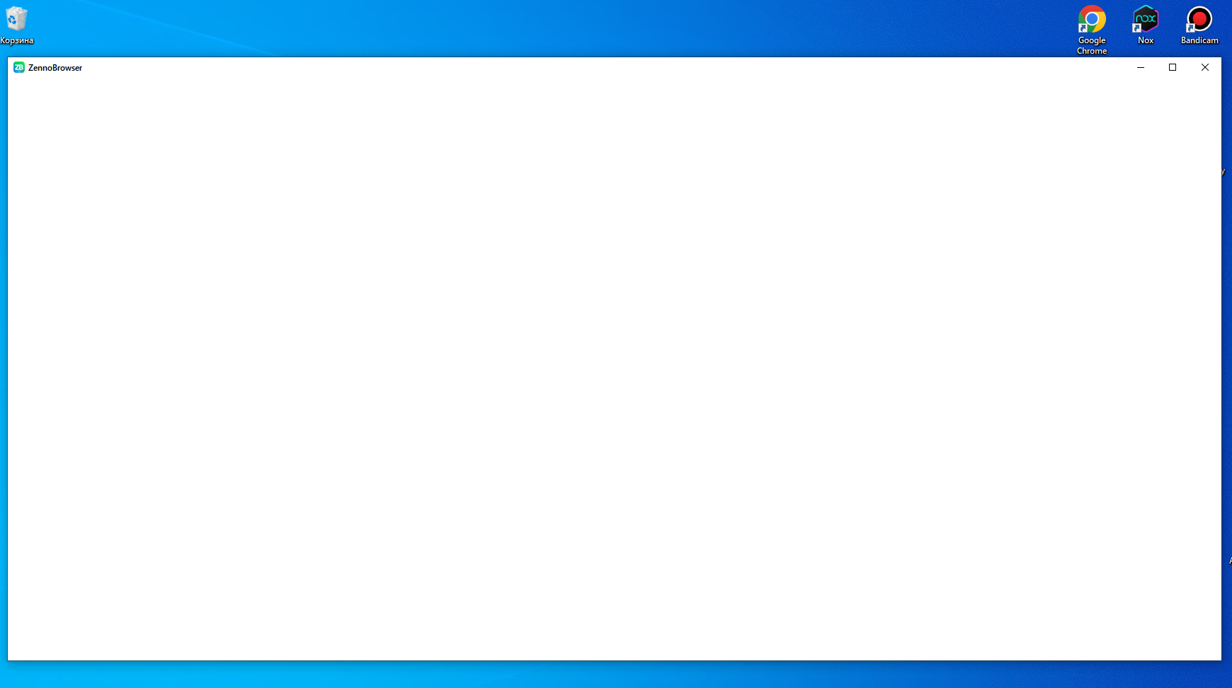

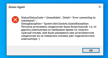

ZennoBrowser что-то не дружит с впн, прокси и программами просмотра трафика
после запуска белое окно, после ошибка
Нужен кейс по всопроизведению ситуации.
Можете прислать мне его в личку со ссылкой на этот мой пост.
