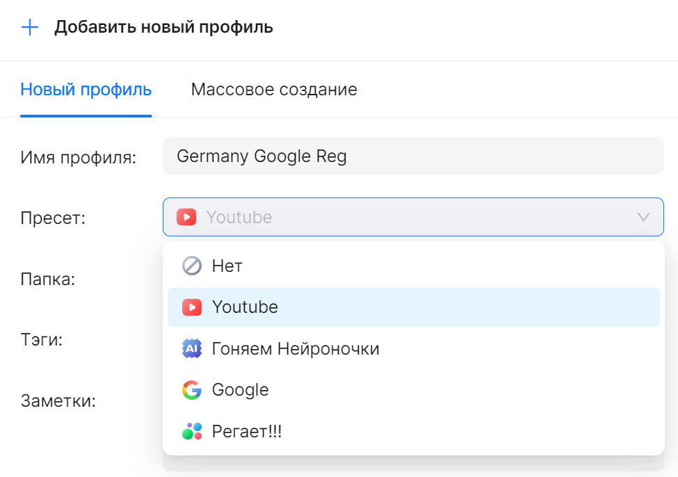

1) Создаете новый пресет

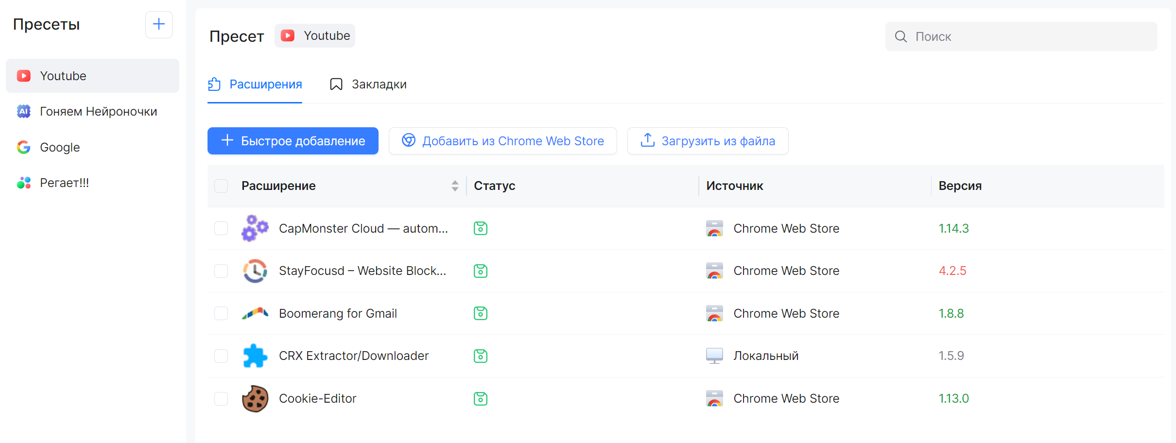

2) Добавляете в него необходимые расширение через быстрое добавление, по ссылке из Chrome Web Store, либо загрузить файл .crx локально.
136502
3) Привязывайте нужный вам пресет к профилю и все расширения будут добавлены.
Сделать это можно через редактирование профиля, либо при создании нового.

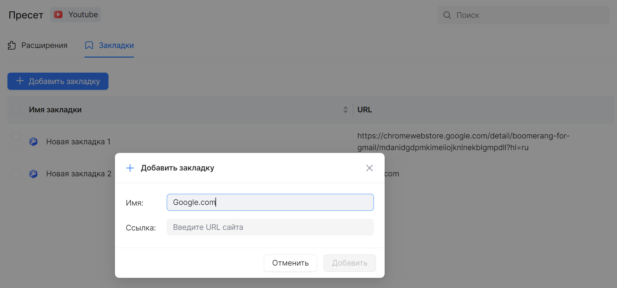

4) Точно также это работает с вкладками.
136504

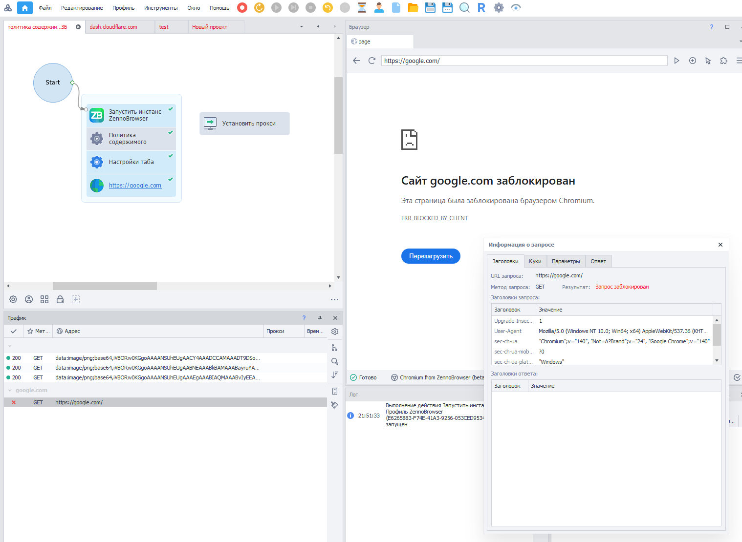

а политика содержимого не работает в ZB?
22 808
10 224
tatarin
28.10.2012
945
164
22 808
10 224
tatarin
28.10.2012
945
164
22 808
10 224
ну не срабатывает у меня, вот так указываю домены, и все равно запросы идут(((
Попробуйте указывать с поддоменами.
Хотя у меня все подчистую заблокировало по главному домену.
Какой номер версии Зеннопостера?
Вот сейчас тестировал в 7.8.11.0 тестовой:
