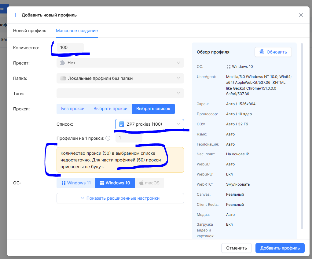

Добавил 100 строк прокси.
Планировал создать 100 профилей и распределить прокси по профилям 1:1.
Но почему-то ЗенноБраузер при попытке создать 100 профилей видит лишь 50 проксей.
Да, это уже отправляли разработчикам, исправят.
Но все равно спасибо за обратную связь.
Здравствуйте,
Данный баг только визуальный, мы его поправим. Если у вас 100 прокси, то все они корректно установятся для 100 профилей.
Реакции: zinger и Sergodjan
Здравствуйте,
Спасибо, а то собирался багфикс ждать
