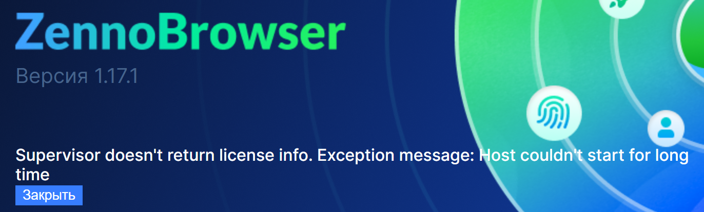

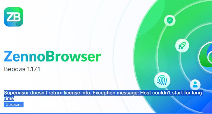

Что делать, если даже при установки 1.17.1 с сайта, всё ровно при запуске возникает ошибка ?
Supervisor doesn't return license info. Exception message: Host couldn't start for long time
Здравствуйте,
К сожалению Хотфикс помог не всем, скоро будет еще один фикс.
Причина в большом количестве профилей, они просто не успевают выполнить миграцию и падаем в ошибку.
Временное решение.
В CMD выполните команду:
set ZP8_ZennoBrowser__MigrationTimeout=00:00:00
"%LOCALAPPDATA%\ZennoLab\ZP8\addons\ZennoBrowserApp\1.12.12\ZennoLab.Platform.ZennoBrowser.Apps.exe"
После этого нужно будет продолжать, пока все профили сделают миграцию, время ожидания будет зависеть от количества профилей. После того, как окно закроется, можно запускать ZB.

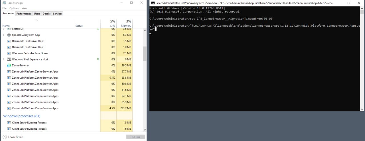

А как понять, когда скрипт завершился? Уже больше часа выполняется...
На этом сервере очень много, за 50к + наверное.
Понял, у нас уже был пользователь с таким количеством профилей. Он ждал чуть больше 2 часов.
Эту проблему уже фиксят, потом такого больше не будет.

Если прервать этот скрипт "%LOCALAPPDATA%\ZennoLab\ZP8\addons\ZennoBrowserApp\1.12.12\ZennoLab.Platform.ZennoBrowser.Apps.exe"
Проблем не будет?

А можно этот момент как то уточнить? Уже больше 4х часов запущен скрипт, а сколько ещё ждать совершенно не ясно...
За 4 часа уже должен был отработать, давайте попробуем закрыть и запустить ZB.
