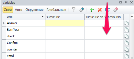

Поставьте значение по-умолчанию. Тогда оно пропишется в текущее значение при старте проекта
Лучше на старте определять отдельным шагом - т.к. если потом из проекта в проект перетаскиваешь, часто значения копируются (жмакаешь на копировать, а там не всегда все что надо) %)
