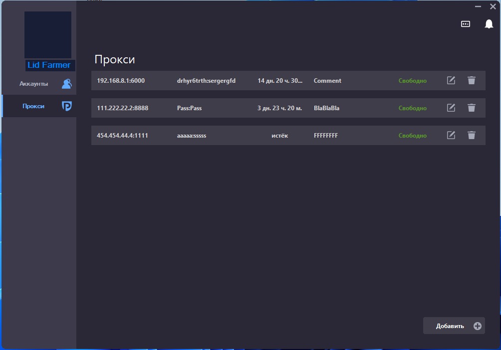

Имеется вот такая форма со списком:
117232
Тут у нас панель с формой внутри. При клике по кнопке "Прокси", происходит событие "N", которое очищает содержимое панели и вставляет туда форму.

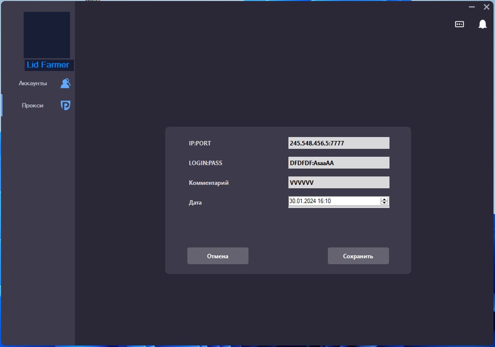

То же самое событие "N" должно происходить при клике по кнопке "Отмена" и "Сохранить", в другой форме
117233

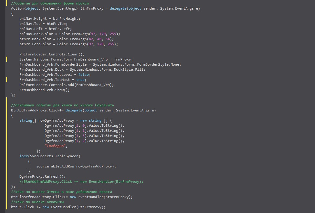

Как это выглядит в кубике:
117235
Должным образом реализовать событие при клике по кнопке "Сохранить" пока не удалось, но уже есть идеи)
