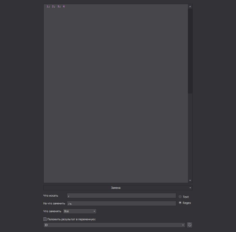

Интересует вопрос, как можно и возможно ли заменить символы на перенос строки в кубике "Обработка текста - Замена"? Через /n regex или {ENTER} не работает
107518
Слеш не в ту сторону.
В первую очередь попробуйте заменять на {-String.Enter-}
