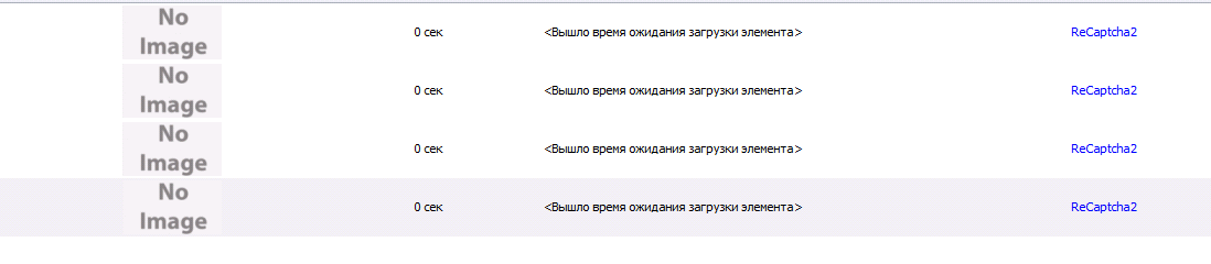

Короче ничего не понимаю как гадать через sitekey пересмотрел примеры а не могу у себя воспроизвести
вот подопытный сайт https://www.google.com/recaptcha/api2/demo
Как мне послать капчу ну сервер ?
Какой должен быть правильный запрос ???
Есть кубик гадать через sitekey туда надо вписать его ? ничего не понятно просто капец какой-то

Видимо я избранный у меня постоянно такая ошибка

скорее всего неверный url в запросе отправки капчи. Например, надо указывать полный адрес - http://site.com а не просто site.com
сначала так
http://rucaptcha.com/in.php?key=123sdffff&method=userrecaptcha&googlekey={-Variable.sitekey-}&pageurl={-Variable.site-}
Потом так
http://rucaptcha.com/res.php?key=123sdffff&action=get&id={-Variable.CaptchaID-}
Именно так и указываю с http://
В файле host прописал ip сервера где лежит CM.
А если гадать напрямую get запросом через рукапчу все работает и приход хеш ответа
SOLUTION: в настройка CM использовал socks5 прокси для Рекапчи2, убрал их и сразу пошла капча.
1) И тут вопрос, почему нету логирование ?
2) Не известная жизнь ip может быть он в бан попал
3) VladZen как это все отслеживать ??
Ведь надо как-то взаимодействовать свзязать зенку с CM в плане тех же ошибок в логах при разгадывание рекапчи через прокси.
