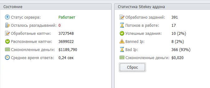

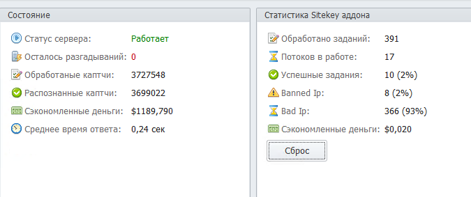

Доброе утро. Помогите по капмонстру: гадаю стандартом, кап на отдельном сервере принимает простые капчи от других трех серверов и и рекапчу на сайткей из еще одного сервера. Я так понимаю там чего-то исчерпалось... Т.е. рекапча по сайткею считается в этих 500к дневного лимита? Выходит я за утро (может еще раньше) исчерпал дневной лимит? Раньше было 10 серверов и стандарта хватало вполне. Или я не понял "улучшений" каких-то...
Там что-то пишет про локальное разгадывание капч: это зависит от типа капчи где она разгадывается или локальным будет считаться если зенка и кап на одном сервере?
Вся работа остановилась, как кран перекрыли.
Сбавил потоки: "осталось разгадываний" переодически увеличивается (на сколько и как часто?) Постоянно падает на 0 после чего прерывается разгадывание рекапч модулем и ип отправляется в бед (а он ведь не бед совсем!?) Почему не дожидается очереди?
Капчи yandex и yandexwave - разгадываются локально?

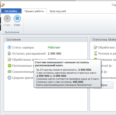

Обратите внимание на пояснение по поводу кол-ва капч. Оно показывается при наведении курсора.

  1. Выходит я за утро (может еще раньше) исчерпал дневной лимит? ~100 000 рекапч?
  2. "осталось разгадываний" переодически увеличивается (на сколько и как часто?)
  3. ип отправляется в бед (а он ведь не бед совсем!?) Почему не дожидается очереди?
  4. Капчи yandex и yandexwave - разгадываются локально?

  1. Т.е. рекапча по сайткею считается в этих 500к дневного лимита?
  2. Выходит я за утро (может еще раньше) исчерпал дневной лимит?
  3. "осталось разгадываний" переодически увеличивается (на сколько и как часто?)
  4. ип отправляется в бед (а он ведь не бед совсем!?) Почему не дожидается очереди?
  5. Капчи yandex и yandexwave - разгадываются локально?
1. Рекапча считается по кол-ву разгадданых в ней картинок. т.е. за одно задание 3x3 спишется 9 капч.
2. Выходит...
3. Пополняется каждый час.
4. не совсем понятно что не так с IP происходит...
5. Капчи яндекса разгадываются удаленно.
daymos
11.11.2009
807
241
В статистике аддона обработано заданий - это каждая из картинок? Или один запрос к капмонстру от зенки?
Пополняется каждый час, Вы говорите, на сколько? Если у меня стандарт на 500 000 разгадываний каждый час в :00 минут будет появлятся 20800? Почему цифры постоянно меняются (каждые 3-5 с)?
Когда "осталось разгадываний" падает на 0 - ип попадает в бедайпи. По идее должно стать в очередь, но это не так.
Как сбросить счетчики в панели Состояние? Сомневаюсь что я использовал столько картинок. Если по две рекапчи на задание, то это будет 18 картинок - условно 1000 рекапч в час. Успешных столько и близко нет.
Шаблон отправляет капчу через Рукапча во вкладке. Как сделать так, что бы капчи не падали по таймауту, а ип не падал в бед когда "осталось разгадываний" падает на 0?
В статистике аддона разгаданные рекапчи считаются как раз по заданиям. Не по картинкам.
Капчи восполняются постепенно в течение часа., да примерно 20800 должно обратно набегать за час.

2.11.2.0
Если поставить старую я смогу жить - не тужить как раньше? Целый день убит на балансировку потоков уже
Пока работает аддон - он отбирает все "осталось разгадываний" и яндекс капчи вообще не гадаются.

2.11.2.0
Старые версии уже постепенно отключаются от работы после 5 октября.
Попробуйте подождать полчаса-час, пока немного восполнится лимит.

Что-то я недопонял в этой модели: если лимит восполняется постепенно - чем это отличается от ограничения потоков?
