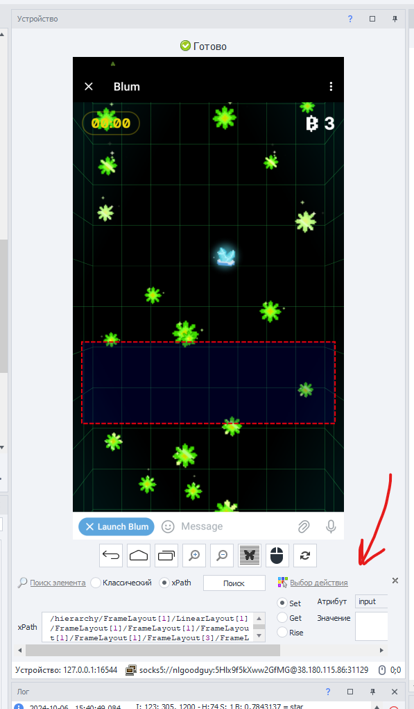

Еще бесит, что при запуске ProjectMaker он появляется на том мониторе, где сейчас находится мышка, а не там, где был в последний раз - в итоге слетают настройки положения окон, да и мешает это выскакивание в неподходящий момент. Приходится после запуска тупо ждать, пока он запустится и не трогать мышку...
CTRL+F в C# коде свойств действия не наводит фокус на строку поиска - приходится тянутся за мышкой - тоже не привычное действие... ENTER не ищет, а ESC не закрывает дилог поиска.
И сделайте, пожалуста что-то с блоком поиска по XPath и настройкой действия под окном эмулятора - это же пипец как неудобно, или подскажите удачный layout настройки средыразработки.
126324
