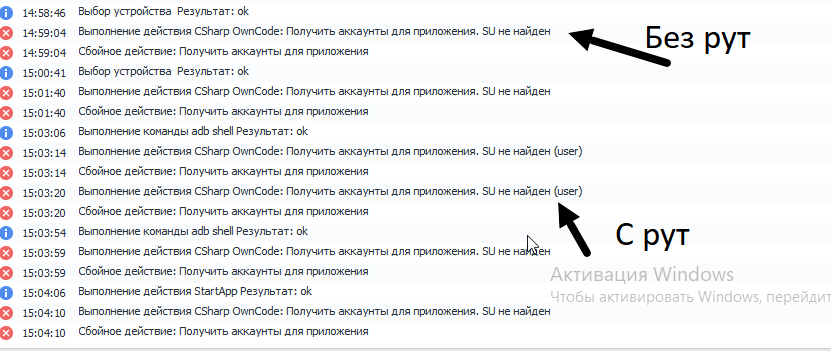

В ZennoDroid Enterprise 2.3.5 тоже завезли.Нам сохранение Google аккаунтов не завезли?
Эмулятор должен быть включен. Шаблоны с примерами сохранения и восстановления аккаунта можно взять здесьКстати, для работы с аккаунтами эмуль должен быть включен, или это можно сделать на выключенном "устройстве"?
Попробуйте выключить Root. Будет работать?У всех вообще получилось сохранение аккаунтов гугл. Вот я пробую. Получаю ошибку
Да, без рута получилось. Не совсем удобно конечно. Так как во всех устройствах мне рут нужно включать. Но в любом случае получилось и спасибоПопробуйте выключить Root. Будет работать?
UPD, все таки для импорта тоже нужно выключать рутДа, без рута получилось. Не совсем удобно конечно. Так как во всех устройствах мне рут нужно включать. Но в любом случае получилось и спасибо
Или рут должен быть выключен только при экспорте. А при импорте не важно ?
Да, обнаружилась ошибка при проверке наличия Root. Исправим, можно будет и с включенным и с выключенным производить манипуляции. Пока только с выключенным.Да, без рута получилось. Не совсем удобно конечно.

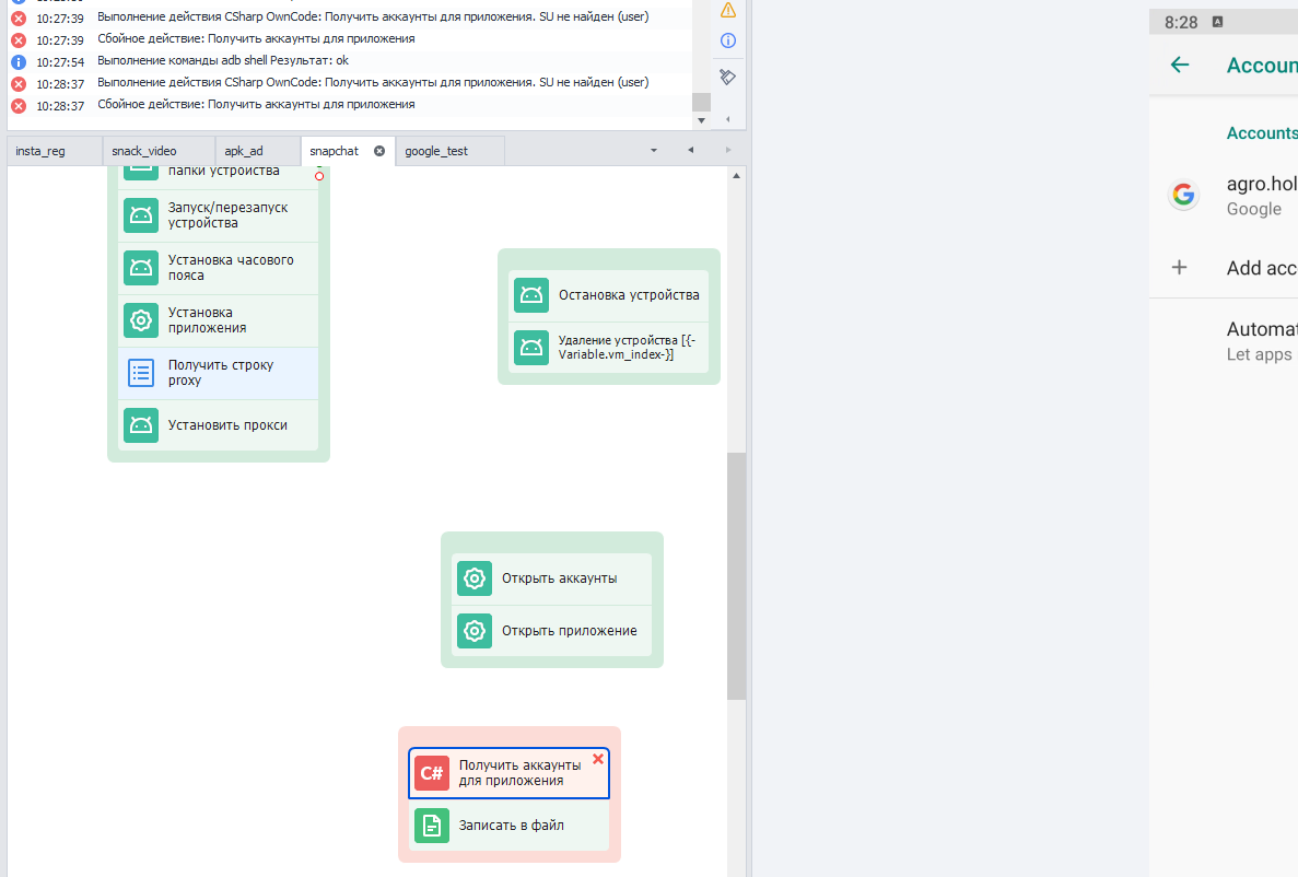

Попробуем по другому.
su -c
, нужно оставить пустую строку)setprop ro.version 8.0.0
(у Вас Memu 7.5.6, нужно прикинуться 8.0)cp /system/xbin/su /data/local/tmp/su
Ну вот и дошли до создания модов и кастомных версий на зенку официальноПопробуем по другому.
Откройте, пожалуйста, файл с настройками %appdata%\ZennoLab\ZennoDroid\2\Settings globalsettings.settings.json и отредактируйте строчку (там обычно написаноsu -c
Включите Root в Memu.{
"clnMainGroup": "ZennoPoster",
"clnSubGroup": "Droid",
"clnName": "SuCommand",
"clnType": "System.String",
"clnValue": ""
Выполните команды:
Попробуйте получить список аккаунтов.
