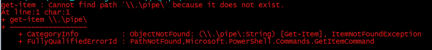

в проджект мейкере ошибка при запуске устройства The directory name \\.\pipe\ is invalid.

Что-то с таким не сталкивался, pipe не может не быть. Windows какая версия по winver?
А если так попробовать?
get-item \\.\pipe\\

Отключите пока Исправлять ошибки build.prop (в настройках).
Нужно будет уточнить по Windows 7
убрал галку в настройках. все то же самое.
уже и удалял зенодроид и папку аппдата чистил.
на серверной винде все рабоает
вообще непонятно зачем повершелл в вин7. ведь по умолчанию его там нет
Проблема не в powershell, проблема в некорректной работе стандартной библиотеки .NET с пайпом в Windows 7 (The directory name \\.\pipe\ is invalid)
В ZennoDroid 2.3.6 было исправление, которому для работы нужен \\.\pipe\, и т.к. Windows 7 официально уже не поддерживается, то и работа в ней не проверялась.
В следующем билде сделаем небольшой фикс для исправления этой проблемы.

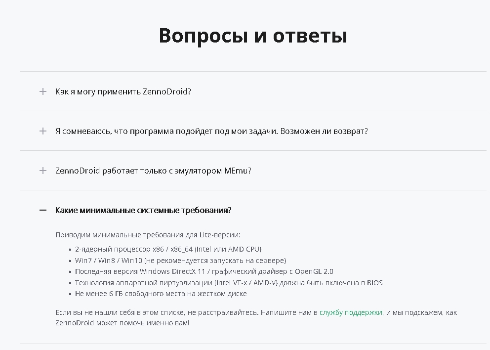

версия 2.3.5 работает без проблем. да и оффицально заявлена поддержка вин7 на главной странице. при этом на вин сервер 2012 проблем нет.

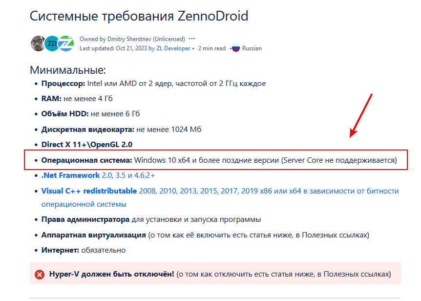

Win 7/8 не поддерживаются.
Просто забыли подкорректирвоать информацию.
Основная страница с системными требованиями у нас находится в Справке.
Да было бы неплохо. Придется откатывать назад.

win 7 x64 sp1
get-item \\.\pipe\\ - так тоже ошибка

продолжене - на главной указана поддержка вин7. так что не у меня бардак в голове

Могут оставаться артефакты, всех мест где править информацию не упомнишь.
Выше я уже отвечал, что системы поддерживаются выше win10 включительно.
Приоритет на Справку.

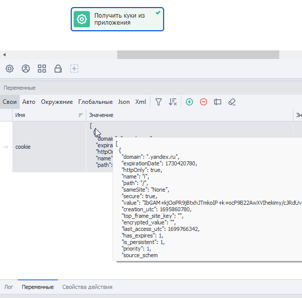

+ Добавлен экшен «Получить куки из приложения».
Доброго вечера
А возможно их сохранить? в каком формате?

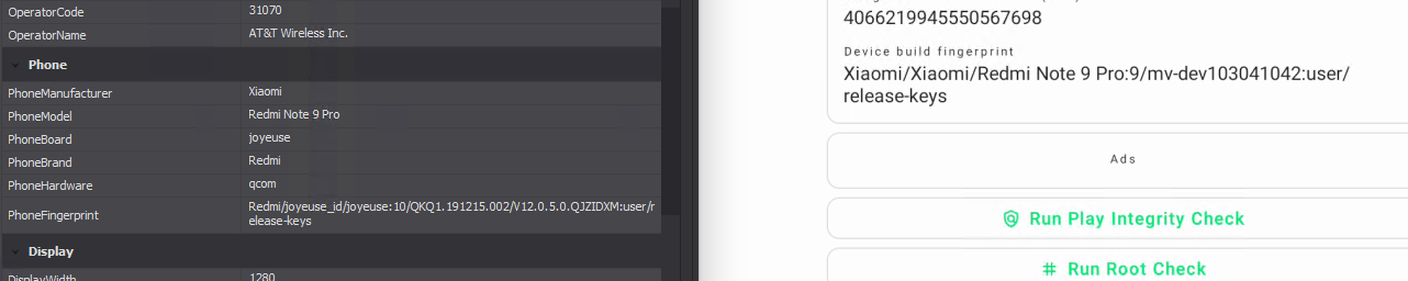

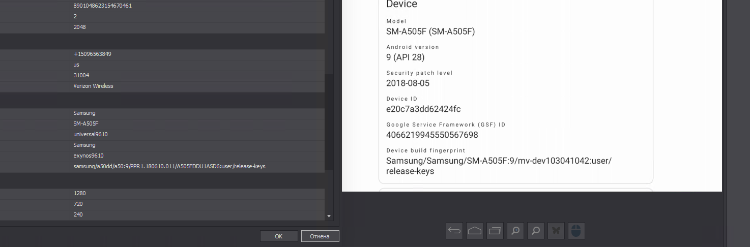

+ В Профиль устройства добавлен параметр fingerprint (PhoneFingerprint).
что это за параметр и как он генерируется?
Доброго вечера
Результат сохраняется в переменную, формат json. Значение переменной можно сохранить в файл.

Доброго времени суток, я может что то не понимаю, но какой смысл в функции генерации фингерпринта в профиле если он к устройству не применяется?

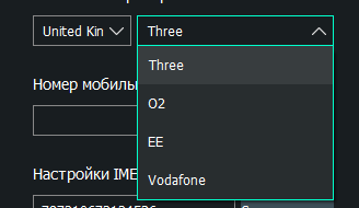

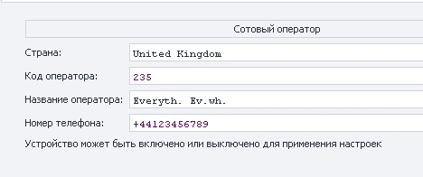

может кто то пояснить как оно работает. перепробовал разные варианты и кубик всегда выходит с ошибкой
Sherminator
10.09.2021
1 018
541
Формат не правильный, страна указывается с помощью 2х букв, в вашем случае uk а оператор можно указать только тот что есть в мему
