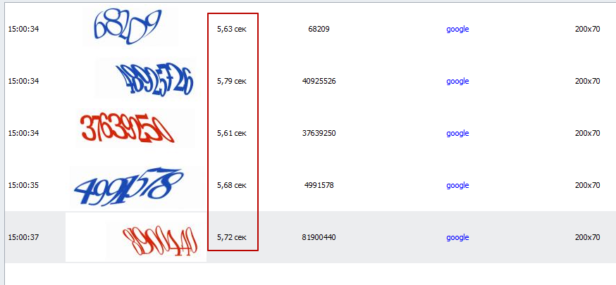

спасибо! ещё интересует почему много повторений при том что распознаёт правильно!? раньше повторялось (иногда) по два раза не больше. может ip (прокси) менять? но нужно не для всего шаблона только для каптчи. GET или POST запросами нет возможности реализовать?
22 741
5 999
Чтобы не закончились попытки при неправильном распознавании.
Можно вот эти значения уменьшить вдвое например:
// the number of recognition attempts
var tryRecognize = 10;
// the number of attempts to choose dynamic pictures
var dynamicImagesRecognizeAttempts = 20;
