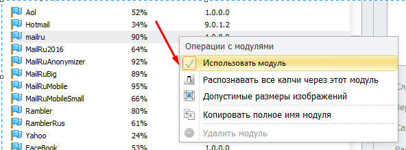

copper12
26.11.2016
1 111
260
Отключить модуль можно как показано на скриншоте

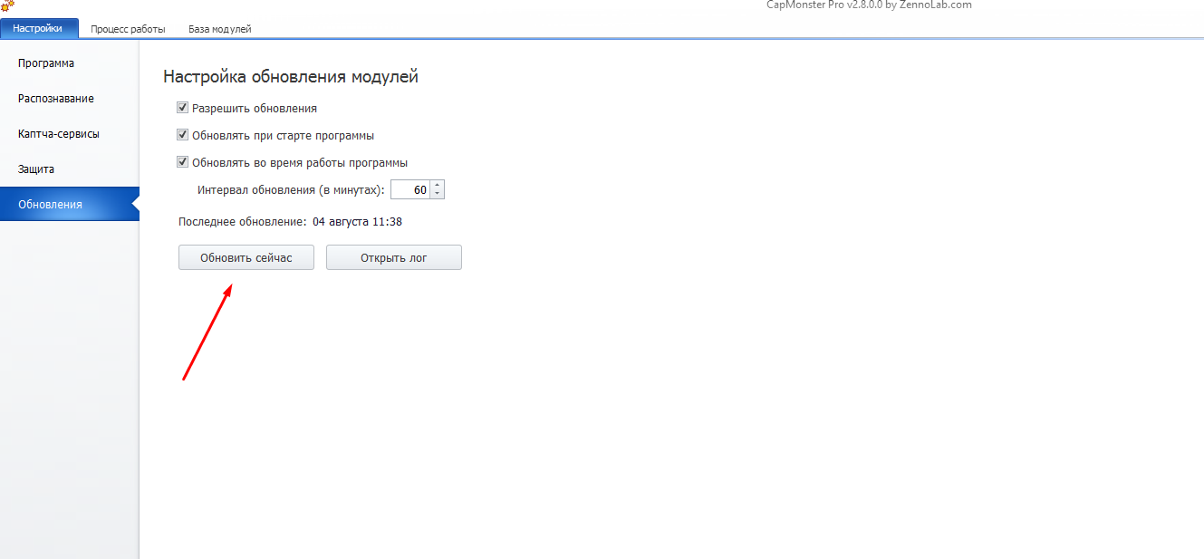

Обновили модуль по Хотмэйлу с 70% распознаванием. Включить обновления можно в настройках КапМонстра
22 638
5 963
И программу еще нужно перезапустить после обновления.
