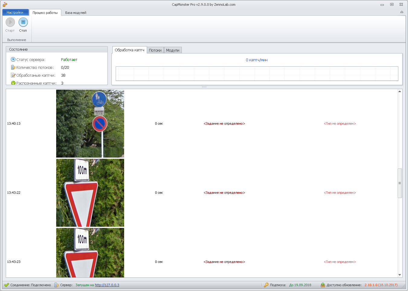

Не распознает каптчу на немецком языке. Пишет "Задание не определено", "Тип не определен", как и в тех ранних версиях, где этот язык не поддерживался. На английском нормально гадает, т.е. дело точно в языке.
Может быть, я что-то не то делаю, но не пойму что именно. Я обновил версию CapMonster и все. Файл CMConnector ведь не нужно было обновлять или тоже нужно?
CMConnector не нужен. Задания не все поддерживаются. Только "машины", "дороги", "витрины" и "дорожные знаки".

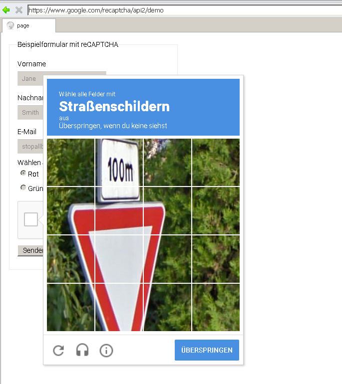

Вот пример заданий со знаками. Одеваем немецкий прокси, устанавливаем немецкий UA, идем по демо-ссылке гугла:

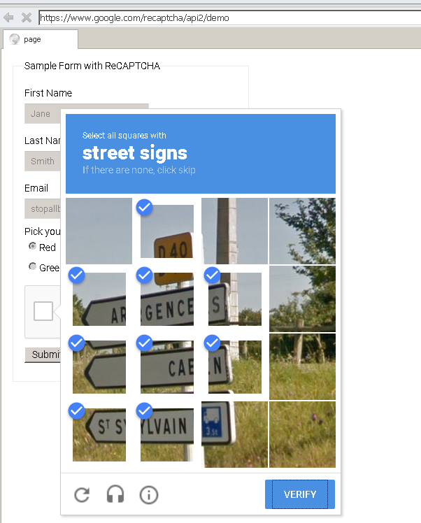

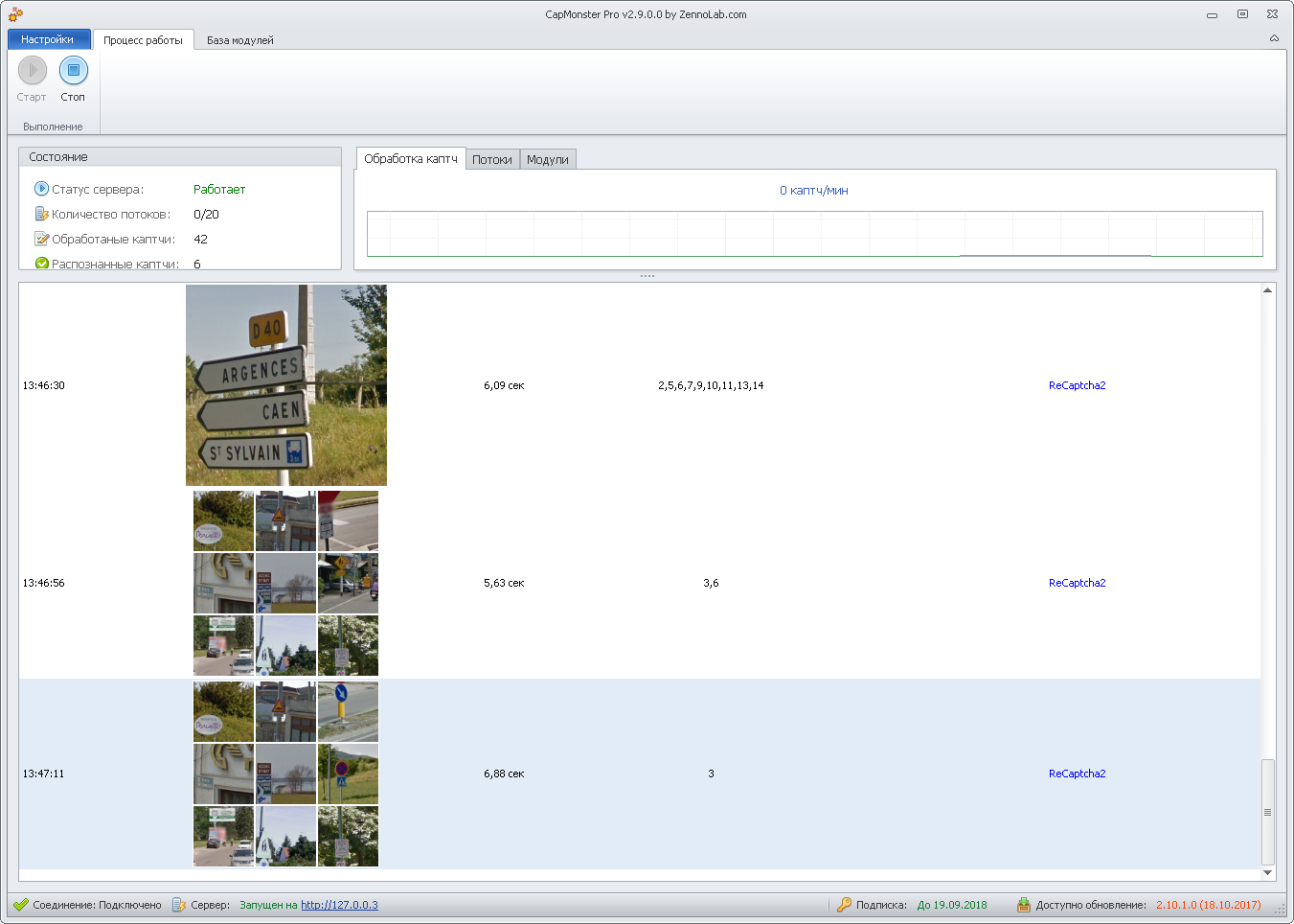

Теперь по аналогии "переодеваемся" в английскую версию и видим, что все окей:
