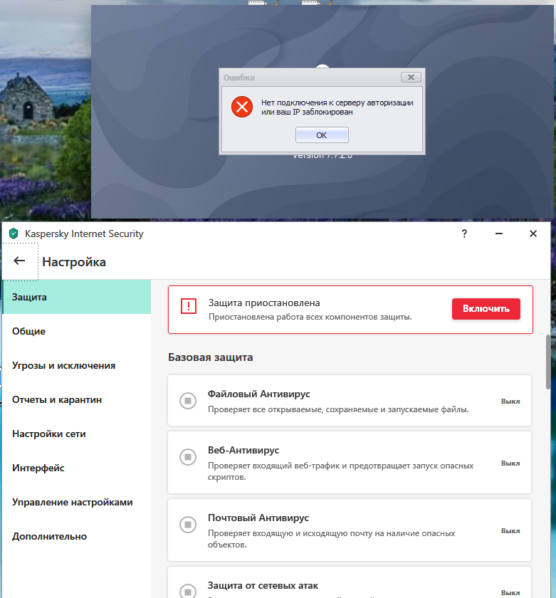

У меня вообще 7.7.2 запустилась ровно 1 раз, но не работал дебаг c# кода. Решил перезапустить ПМ - при запуске выдает ошибку "нет соединения с сервером либо ip заблокирован". При этом ЗП 7.7.2 работает прямо сейчас. Плюс при первом запуске ПМ упал сервер mysql, раньше так же было, потом поправили, в 7.7.1 все ок, ничего не падало. 7.7.1 запустилась без проблем, ничего не падает, авторизация проходит.
Вероятно, все же блокировка случилась, либо какая то косвенная проблема с нарушением доступа к нашему серверу. То что ЗП работает при этом - там есть люфт при таких ситуациях на 15-20 минут и потом если не восстановится соединение, то он тоже может прекратить работу и перестать запускаться если его перестартовать.

Вхожу нормально, из кабинета и скачал установщик. Искал кнопку разблокировки в кабинете - не нашел ничего об этом. ЗП работает до сих пор, все ок. Только ПМ не запускается. Да и базу крашит он, запускать даже не хочется.
Значит что то из защитных программ блочит доступ для приложения ПМ.

Кроме касперского ничего нету, касперского выключил, все равно не запускается ПМ. 7.7.1 при этом без вопросов запускается и работает. Никаких других блокировщиков и защитников на ПК нету.
Попробуйте все же внести в Исключения к Касперскому раб. папку 7.7.2.0.
Такое раньше встречалось например с ДрВеб, когда его выключаешь и он продолжает блокировать.
Может быть, и с Касперским сейчас такая же ситуация. Других объяснений пока не вижу.
