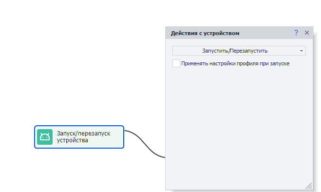

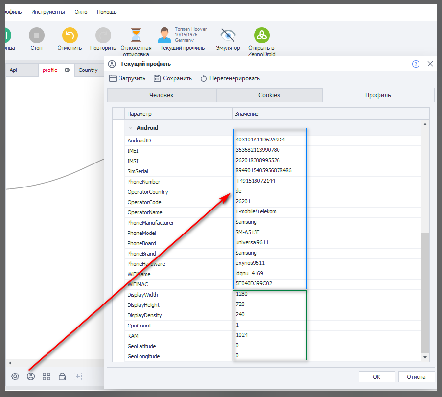

А можете объяснить, для чего эта галочка? какой то пример. Для чего эту галочку нужно снимать?
Генерация профиля отталкивается от национальности указанной в профиле.
Т.е. если выбран Germany, то код страны будет de => код и название оператора будут немецкими => номер телефона будет +49... => IMSI, SimSerial будут содержать в составе коды страны и оператора.
Модель телефона взаимосвязана с IMEI => 353682113990780 соответствует Samsung A51. Моделей пока немного. Очень медленно происходит процесс сбора информации.
Профиль автоматически применяется если установлена галочка в кубике.
Поля, обведенные на вкладке профиль синим, генерируются автоматически; зеленым - статичные значения.
100555
Реакции: Sho
1. Получается значения которые в профиле могут вообще не использоваться если я их сам не применю в мему? Или они в мему автоматом попадут?
2. Как бы вы рекомендовали производить тогда генерацию настроек параметров мему.
Брать информацию из профиля (Ру я так понимаю в приоритете будет у всех) и сохранять профиль.
