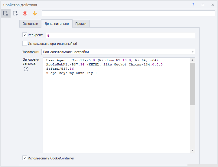

Ну вообщем попробуйте так
var args = @"
-v \
-k \
--http1.1 --no-buffer \
--include \
--proxy http://127.0.0.1:8080 \
--proxytunnel \
-H ""Host: ws.grindr.mobi"" \
-H ""User-Agent: Mozilla/5.0 (Windows NT 10.0; Win64; x64; rv:138.0) Gecko/20100101 Firefox/138.0"" \
-H ""Connection: Upgrade"" \
-H ""Upgrade: websocket"" \
-H ""Sec-WebSocket-Version: 13"" \
-H ""Sec-WebSocket-Extensions: permessage-deflate; client_max_window_bits"" \
-H ""Accept: */*"" \
-H ""Accept-Language: ru-RU,ru;q=0.8,en-US;q=0.5,en;q=0.3"" \
-H ""Accept-Encoding: deflate"" \
-H ""Origin: https://grindr.mobi"" \
-H ""Sec-Fetch-Dest: empty"" \
-H ""Sec-Fetch-Mode: websocket"" \
-H ""Sec-Fetch-Site: same-site"" \
-H ""Pragma: no-cache"" \
-H ""Cache-Control: no-cache"" \
""wss://grindr.mobi""";

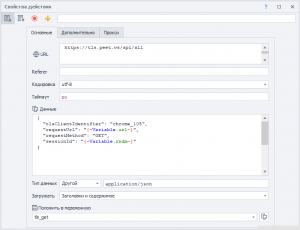

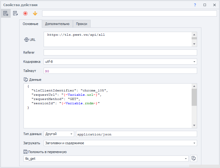

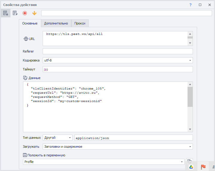

Подскажите пожалуйста, все сделал по инструкции, сервер tls. После запуска API доступен по адресу: http://127.0.0.1:8080/api/forward
Пытаюсь сделать GET Запрос возвращает пустой ответ

Так я ж говорю, в поле URL должно быть "http://127.0.0.1:8080/api/forward", вместо https://tls.peet.ws/api/all
Да, я пробовал менять эти ссылки как написано в стартпосте. Все равно пустой ответ.
Выполняем GET запрос к https://tls.peet.ws/api/all:
Создаем POST запрос по адресу http://127.0.0.1:8080/api/forward.
←[33m08:42:54:000←[0m ←[32mhttp ←[0m ←[32minfo ←[0m POST /request HTTP/1.1 ←[32m←[0m ←[34mapplication: api, bytes: -1, client_ip: 127.0.0.1, host: 127.0.0.1:8080, protocol: HTTP/1.1, request_method: POST, request_path: /request, request_path_raw: /request, request_query: , request_query_parameters: map[], request_referer: , request_time: 0, scheme: , status: 404←[0m
vasyaya
09.02.2015
573
36

смотри может у тебя пустой ответ из за того что в России сайт залочен
vasyaya
09.02.2015
573
36
это авито. Через zennoposter иногда проходят запросы, иногда возвращает ответ что ваш ip заблокирован. Но с помощью этого метода вообще ничего нет.
Я пробовал на разные сайты слать запросы, все равно ноль
Думается что не в сайте дело

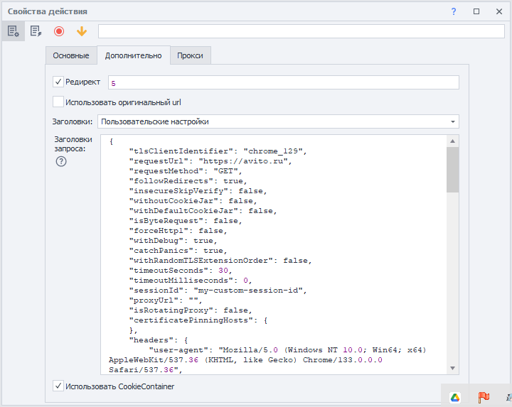

479
11:
    "tlsClientIdentifier": "chrome_129",
    "requestUrl": "https://avito.ru",
    "requestMethod": "GET",
    "followRedirects": true,
    "insecureSkipVerify": false,
    "withoutCookieJar": false,
    "withDefaultCookieJar": false,
    "isByteRequest": false,
    "forceHttp1": false,
    "withDebug": true,
    "catchPanics": true,
    "withRandomTLSExtensionOrder": false,
    "timeoutSeconds": 30,
    "timeoutMilliseconds": 0,
    "sessionId": "my-custom-session-id",
    "proxyUrl": "",
    "isRotatingProxy": false,
    "certificatePinningHosts": {
    "headers": {
        "user-agent": "Mozilla/5.0 (Windows NT 10.0; Win64; x64) AppleWebKit/537.36 (KHTML, like Gecko) Chrome/133.0.0.0 Safari/537.36",
        "accept": "text/html,application/xhtml+xml,application/xml;q=0.9,image/avif,image/webp,image/apng,*/*;q=0.8,application/signed-exchange;v=b3;q=0.7",
        "accept-encoding": "gzip, deflate, br, zstd",
        "accept-language": "ru-RU,ru;q=0.9",
        "sec-ch-ua": "\"Chromium\";v=\"133\", \"Not:A-Brand\";v=\"24\", \"Google Chrome\";v=\"133\"",
        "sec-ch-ua-mobile": "?0",
        "sec-ch-ua-platform": "\"Windows\"",
        "sec-fetch-dest": "document",
        "sec-fetch-mode": "navigate",
        "sec-fetch-site": "none",
        "sec-fetch-user": "?1",
        "upgrade-insecure-requests": "1",
        "priority": "u=0, i"
    "headerOrder": [
        "sec-ch-ua",
        "sec-ch-ua-mobile",
        "sec-ch-ua-platform",
        "upgrade-insecure-requests",
        "user-agent",
        "accept",
        "sec-fetch-site",
        "sec-fetch-mode",
        "sec-fetch-user",
        "sec-fetch-dest",
        "accept-encoding",
        "accept-language",
        "priority"
    "requestBody": "",
    "requestCookies": [
            "name": "__cf_bm",
            "value": "8YUJ1skcAuqxgFAec3hLgZapIGN6ub47E83p9M2w_D0-1744146644-1.0.1.1-fMmvMuRFm6sbP14QVag2n67OwGk0x7AD29dn2Y3ZZPv6oz2wkgk.h_0Osn8lWxL9ixeZrw2onS1.DyBa2xgw4JPUmG5zXhX_13DsVZ.WuAc","affkey":"eJyrVipSslJQUtJRUEoBMYwMjEx1DUx0DSwUjAysTI2sTAxBcmklIMlq9RR1KwV1LGrUdRTUk3MLQLIgZmJaGowJFyuCMYozU2DMkqJsOBPMqFWqBQCfcB69"
            "name": "cf_clearance",
            "value": "W17rhCVCAqXq9ommzAbXmXjZ6kagMKiN9N6CPB_phG0-1744145923-1.2.1.1-lqN2DdsrIvUdlK9.Ez96zuH3pJUzUMDNLVaw29Wzt3YFJzGiOFtHEu5xz62f70WZkYB5vZ6u2IifDKDLTobj_JGadCxLeobTRhFTeBihjqIrZtzwYD1k_6JSO2CLJq4oXldohX5.1aGIGcr_W7tD.hmve0hggWNsP6nRjtWbsfeUcdqHqsZNXNmfdNDntePsjxzKxWrZrHkyNlENFhbL9oadDMil7Nf0qjwjuJ3V3bfuX.BlG_RSF5M1dI3jShF3VWSdwzX2xYWRvBjLfRrUN3YlQ4BUxGmUraVRv7PuD4PthQH.LmM0qOcnsGbQQROaxWfDyJMNt8zSmjXLT0VNZiTC6ROdhQoE4EBFRSMeShU"
пробуй этот. Куки можешь снести
Реакции: vasyaya

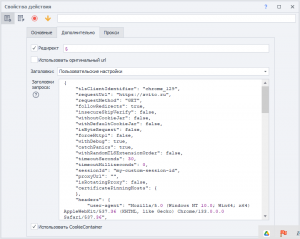

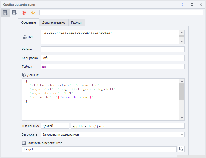

У меня опять не сработало.
У тебя работают запросы с такими параметрами? Я не могу понять, это только у меня так или нет..

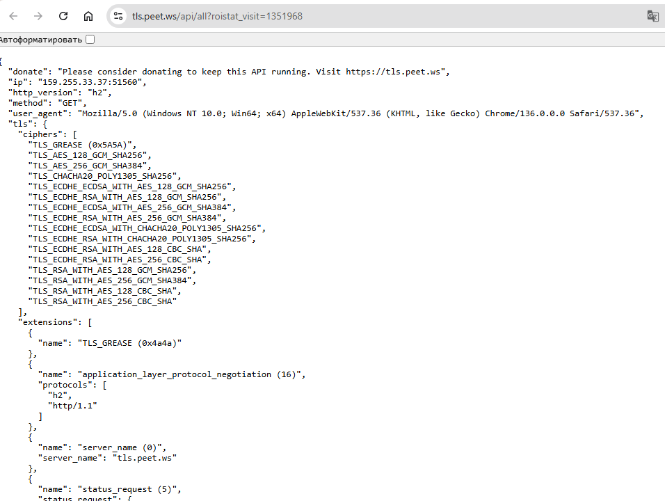

Сервер вроде как работает, все ок. При переходе на адрес с браузера https://tls.peet.ws/api/all
получаю ответ, вроде как все ок.
Не могли-бы кто ни будь прислать шаблон рабочий?
  • 41,5 КБ Просмотры: 75
