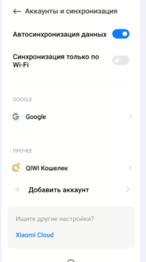

После очистки аккаунт остается здесь am start -a android.settings.SYNC_SETTINGS ?
сейчас такие настройки там стоят:
116725
те как-то надо удалять его отсюда?

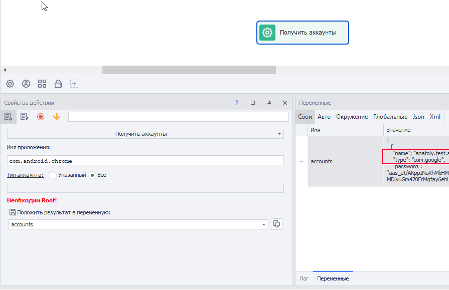

А так?
instance.DroidInstance.App.RemoveAccount(name, type);
Вместо name, type, подставить значения нужно.
Например какие? Конвертация в код этого кубика не работает))
Реакции: qweeeraz и pir.duha
Нужно получить аккаунты на устройстве для нужного приложения. name и type указаны в выдаче.
Там при удалении можно поставить "Все" и "Все" (имя приложения и тип аккаунта), я зашел в тг (для проверки) и попытался его удалить через "все\все". Конечно же оно не удалилось :)
