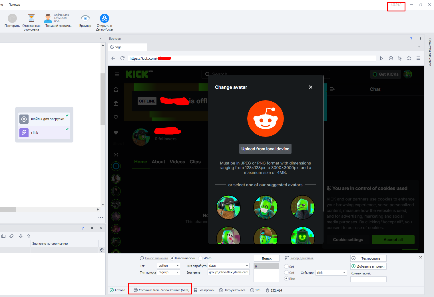

О ZennoBrowser речь идет если что, а то мало ли.
У меня аватарка загрузилась.
