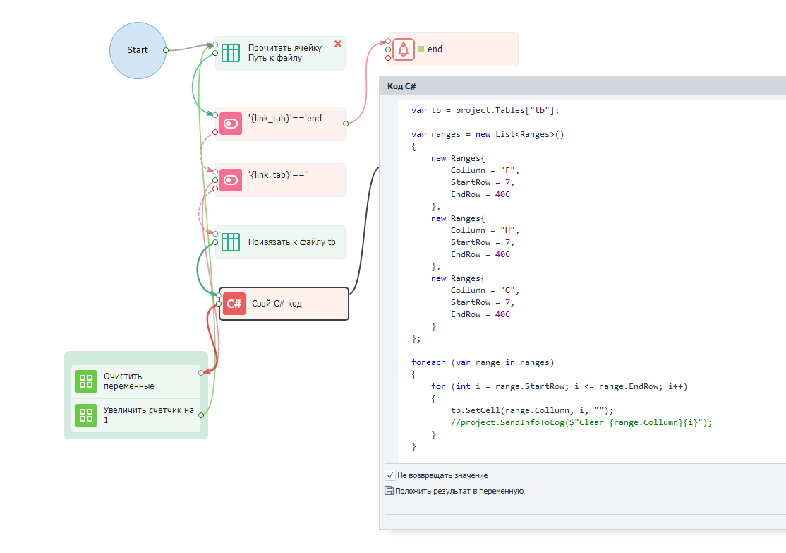

Ошибка - CS1022 но по скробкам вроде все ок
Скриншот отправьте ошибки и покажите свой код. Код не скриншотом, а текстом.

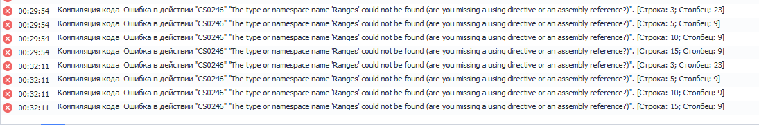

Компиляция кода Ошибка в действии "CS1022" "Type or namespace definition, or end-of-file expected". [Строка: 34; Cтолбец: 1]
Код, который я отправил выше, точно работает. Либо, пожалуйста, отправьте все, о чем я вас попросил (+ к тому, что просил выше, скриншот или текст из общего кода), либо разбирайтесь сами.

var tb = project.Tables["tb"];
var ranges = new List<Ranges>()
new Ranges{
Collumn = "F",
StartRow = 7,
EndRow = 406
new Ranges{
Collumn = "H",
StartRow = 7,
EndRow = 406
new Ranges{
Collumn = "G",
StartRow = 7,
EndRow = 406
foreach (var range in ranges)
for (int i = range.StartRow; i <= range.EndRow; i++)
tb.SetCell(range.Collumn, i, "");
//project.SendInfoToLog($"Clear {range.Collumn}{i}");

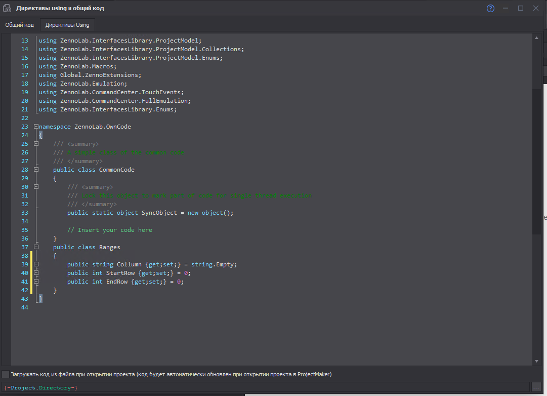

В общем коде нет определения класса Ranges.

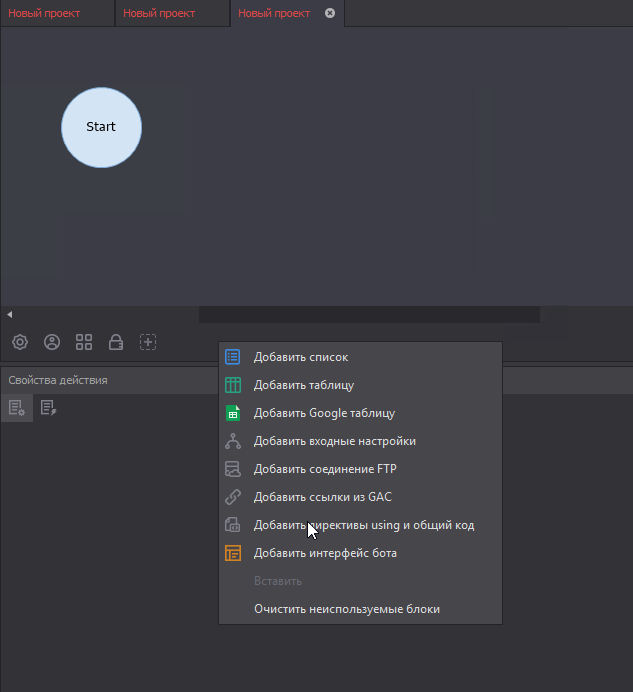

Если Вы планируете пользоваться C# кодом, то стоит понять хотя бы небольшие основы. Чтобы ваш код заработал, вам надо:
1. Добавить использование using и общего кода:
116569

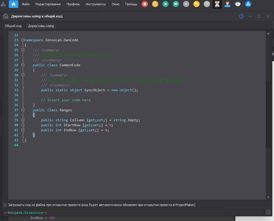

2. Вставить в него код класса, который мы используем в коде:
116570
Сам код для общего кода:
    public class Ranges
        public string Collumn {get;set;} = string.Empty;
        public int StartRow {get;set;} = 0;
        public int EndRow {get;set;} = 0;
3. Попробовать запустить. Должно заработать.
Реакции: noble
Спс, я не знал про общий код...., буду разбираться
