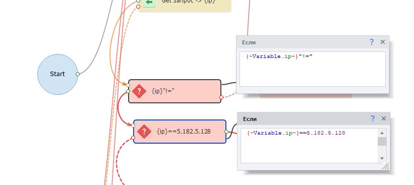

Мне нужно проверить ip и в случае дубликата удалить ,а если не дубль записать на текстовик .
Шаблон начинает странно себя ввести как будто вирус внутри .
Вот одна проблема :

Вот одна проблема :
В кубиках IF как минимум у вас неправильно прописаны выражения.
В первом IF пропущена начальная и конечная кавычка.
Во втором IF совсем нет кавычек.

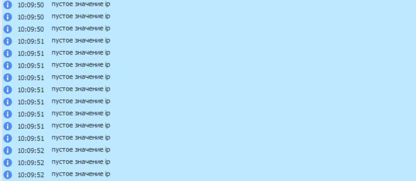

121006
даже без этой логики у меня совпадало ip в следующем потоке.
первая логика проверяет переменную на пустоту .Так правильно {-Variable.ip-} != ""

121007
я удаляю прокси из списка после взятия ,но при запуске шаблона идет совадения айпи ,хотя все прокси разные
