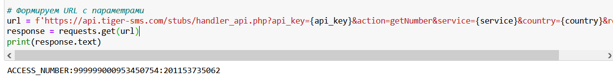

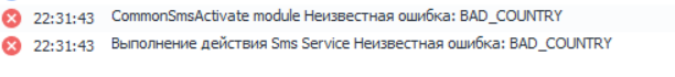

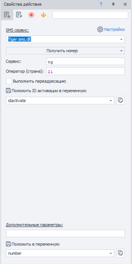

Добрый день! Подскажите, пожалуйста, с чем может быть связана проблема: при попытке получить номер с смс-сервиса (добавлен вручную, api корректный, т.к. показывает баланс) приходит ответ, что неверно заполнена страна (screen 2). При этом попробовал отправить запрос кодом и все ок (см. вложение). Можно как-то посмотреть, какой запрос отправляется на сервис?
Должен быть в таком формате: https://api.tiger-sms.com/stubs/han...er&service=$service&country=$country&ref=$ref
Заранее благодарю всех за помощь!

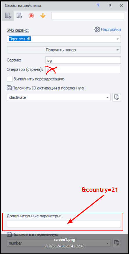

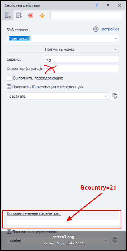

Добрый день.
Попробуйте в дополнительном поле прописать параметр страны в синтаксисе API сервиса: &country=21
А из поля 'Оператор (страна)' удалите параметр, оставьте пустое поле.

Добрый день.
Большое спасибо! Этот способ действительно помог)
