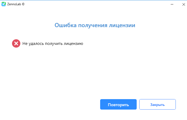

Всем привет а если вот так как у меня то что делать не подскажете?

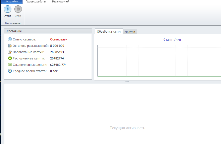

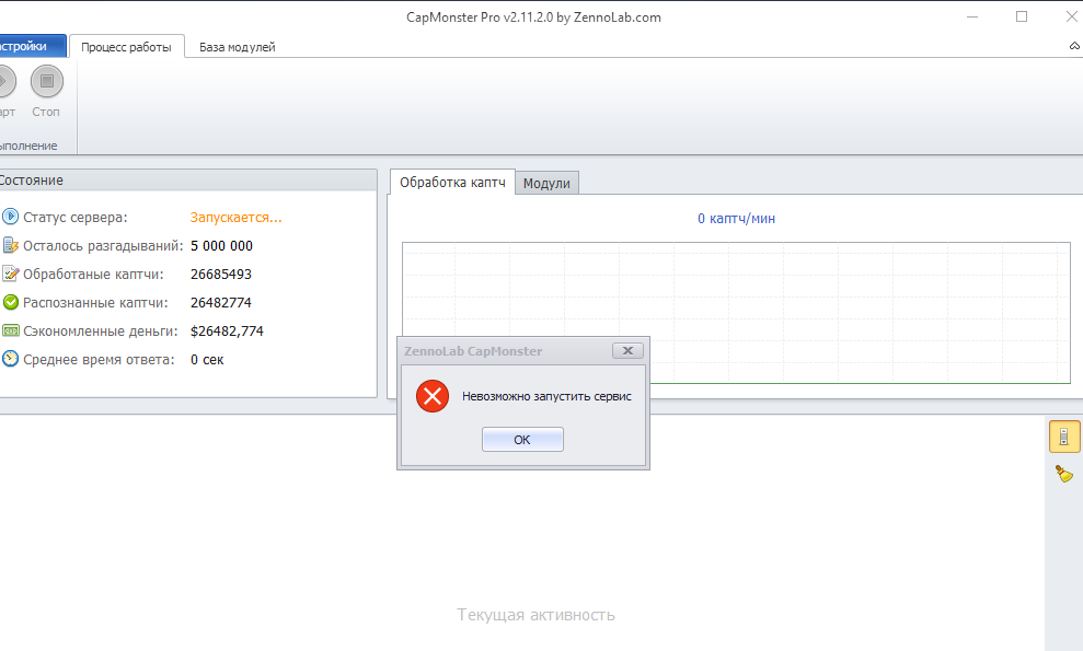

такс... вот и ко мне прилетела проблема которая никогда не возникала раньше.
не могу на ноуте установить капмонстр последней версии. В личный кабинет захожу без проблем.
Чего надо сделать ?
Чего надо сделать ?
Я сносил полностью с компа с очисткой данных, делал деактивацию и после активацию, перекачивал и работало. В других слышал, что качали не то, что у них было с лицензией.
Такого не было, но возможно стоит попробовать закрыть все лишние приложения и зенку, обновить винду и framework, а быстрее всего, активировать на другом компе или эмуляторе и проверить работает ли там.

я написал в поддержку а там никто незнает что делать ( может кто из вас может подсказать?

я слегка не понял можно поподробнее непойму что конкретно мне сделать? я взял снес капмонстра переустановил но ничего не работает
Перейти по ссылке, прочесть инструкцию и выполнить.

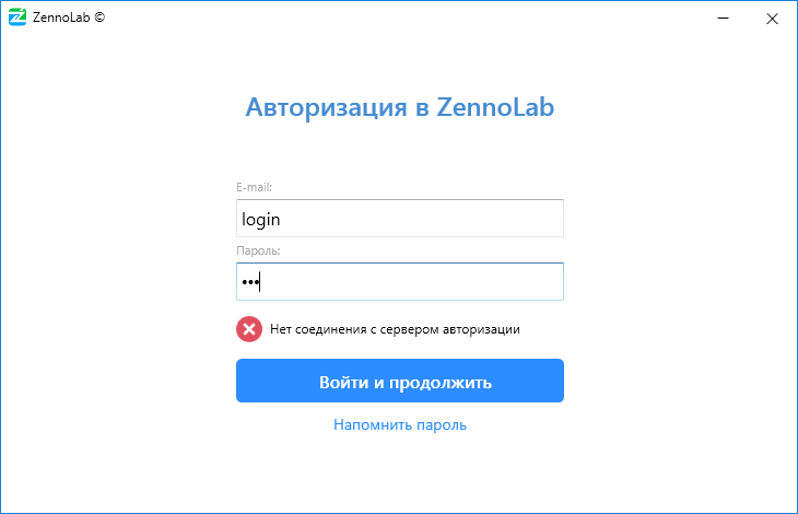

У меня точно такая же проблема, перепробовал всё.
версии разный ставил, инет разный подключал, удалил привязку не помогло прощу помощи.
Здесь рекомендации в случае блокировки IP: https://zennolab.com/discussion/threads/oshibka-soedinenija-s-serverom-avtorizacii.84378/post-567091 Этот момент тоже проверяли?
Похоже есть проблемы на линиях провайдеров или проделки РКН.
Должно помочь: https://zennolab.com/discussion/threads/perekljuchenie-na-rezervnye-servera.77001/

у меня сложнее ситуация, сам установщик не может авторизоваться соответственно нет никаких конфиг файлов в моей системе

Обращаю внимание, все сайты от zennolab открываются без ошибок, без проверок от CloudFlare, авторизуюсь на всех веб сайта без ошибок так же. Пингуются все домены
Проблема только авторизации установщика, обратил внимание нажимая кнопку "Войти и продолжить"сразу выдает ошибку не пытается авторизоваться нет вот этой задержки 1-2 сек как это было раньше

Можно попробовать через VPN, если вам удастся найти чистый IP.
Тут пожалуй нужно смотреть установочный лог ZLInstallerLog.log
Также можно попробовать запустить установщик с опцией подробного лога.
Запустите установщик с ключом "-TraceRequests" (без кавычек) и пришлите ZLInstallerLog.log (можно в личку или тикет).

решил проблему.
Начал копать, где же косяк. почему соединение падают запустил простой wget и curl а он ошибку.
Я не понял как так, понимаю что в системе что-то блочит 443 порт и сокеты.
Запустил позже виртуалку ставлю зенку и она ставится проходит авторизация.
Вспоминаю что у меня был ранее запущен фаервол портативный, но не от винды, а отдельная утилита. И там была интересная настройка, "Включить фильтрацию постоянно" не зависимо программа запущенна или нет.
Спасибо всем за помощь, ваши советы подталкивали на поиск решения.
Скорее всего эта тулза настраивала именно файрвол винды.
я тоже так подумал, но нет. фаервол винды у меня отключен на уровне службы.
simplewall называется фаервол довольно хороший на удивление жаль что нет режима DPI прослушивать трафик
софтина легкая, занимает очень мало, выполняет основную задачу блокировки трафика или приложения в целом.
