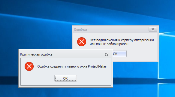

Здравствуйте. Появилась такая ошибка: ошибка создания главного окна projectmaker Что делать?
42517
dctuel
08.09.2019
17
Хотя Zennoposter запускается.
20 339
9 088
Здравствуйте. Появилась такая ошибка: ошибка создания главного окна projectmaker Что делать?Посмотреть вложение 42517
В настройках программы на вкладке Другое заранее включите галку Подробный лог для разработчиков,
затем перезагрузите программу и сразу после воспроизведения описанной вами проблемы,
опять пройдите в настройки программы, на вкладку Другое и нажмите кнопку Диагностика.
Полученный файл report.zip пришлите нам, на [email protected] со ссылкой на эту тему.
Также можете запустить Диагностику альтернативным методом, если из настроек запустить ее проблематично будет.
Зайдите в рабочую папку программы и запустите Diagnostic.exe.
PS: Да, Диагностику можно сделать необязательно из ПроджектМейкер, можно из ЗенноПостер, а также просто запуском файла Diagnostic.exe, как описано выше. Опцию "Подробный лог..." вы можете включить в Зеннопостере.

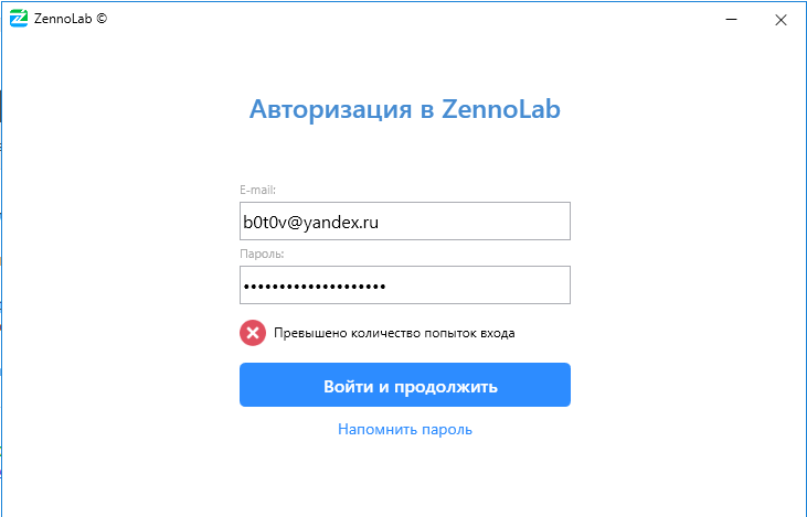

Я удалил программу, хотел переустановить, но программа не устанавливается, вот что выдает, пароль ввел 1 раз.
42523
dctuel
08.09.2019
17

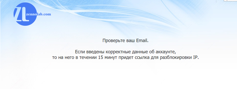

Почему мой IP заблокирован?
42524
20 339
9 088
Я удалил программу, хотел переустановить, но программа не устанавливается, вот что выдает, пароль ввел 1 раз.Посмотреть вложение 42523
Попробуйте авторизоваться в Кабинете, по ссылке: https://userarea.zennolab.com/lk/Login.aspx
Если откроется форма разблокировки, то можете самостоятельно разблокироваться.
Также проверьте, не установлен ли системный прокси в Панели управления - Свойства браузера - Подключения - Настройки сети.
Если не получится разблокироваться или форма разблокировки не откроется, то пришлите в саппорт, на емейл из предыдущего сообщения, свой ip. Также если у вас провайдер поддерживает динамические ip, то можете попробовать перезагрузить роутер или модем для его смены.
Реакции: dctuel
20 339
9 088
dctuel
08.09.2019
17
Передернул модем, все заработало.

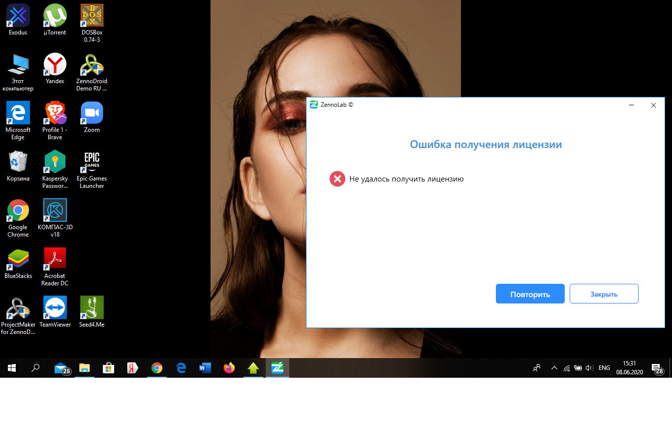

Здравствуйте. Столкнулся с подобной проблемой, перезагрузки роутера и компьютера не помогли, пробовал подключаться с 3g интернета, та же ошибка, при этом в userarea входит нормально. Решил все снести и переустановить и при установке столкнулся с этим (см. скриншот), дальше установка не идет. Лог скинуть не могу, т.к. при удалении программы выбрал пункт удалить дирректорию, версия зенки- 7.1.4.0 Бета
timoha0298
15.04.2020
25
Впервые вылезла такая ошибка после установки зенки на выделенный сервер win 2019, там все работало хорошо, после того, как увидел, что на родном компьютере не запускается- удалил сервер (на сервисе, на котором покупал тоже)
20 339
9 088
При возникновении такого окна "Ошибка получения лицензии" следует войти в Кабинет, в раздел Оборудование, и удалить старую неактуальную привязку оборудования, затем нажать кнопку Повторить, либо заново запустить установщик.
timoha0298
15.04.2020
25
Спасибо, удаление устройств и последующая переустановка помогли запустить
