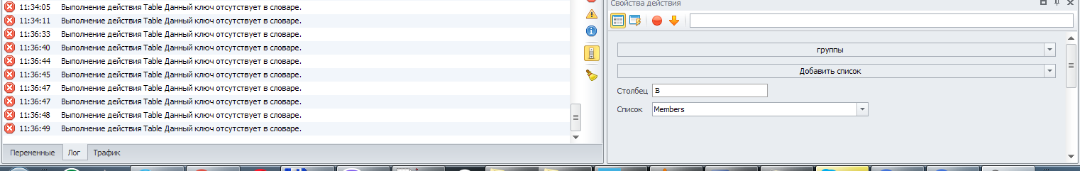

В новой функции при добавлении списка в таблицу
Ошибка при обработке таблиц «Добавить список»
"Выполнение действия Table Данный ключ отсутствует в словаре."

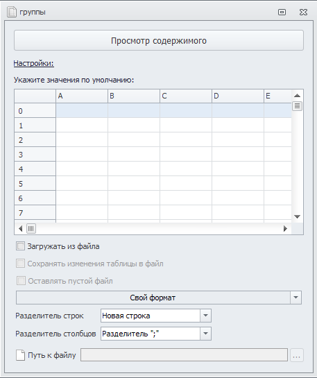

При открытии Просмотр содержимого Таблицы, тоже ошибка и не открывается окно
Проблема решилась путем привязки таблицы к файлу.
В общем я много ковырялся в этой проблеми. Перепривязка это решение, но не решает причину. Проблема в том что зенка забивает апи гугла и соответственно не может через это апи найти таблицу, потому что апи не дает ответа, учитывайте это при настройке криптов, объем редактирования в таблице и запросы на единицу времени.
потому что для проджек мейкера и пройдет финт переподвязки в скрипте на постоянку расставляйте правильно паузы пока не доделают конструкторы
