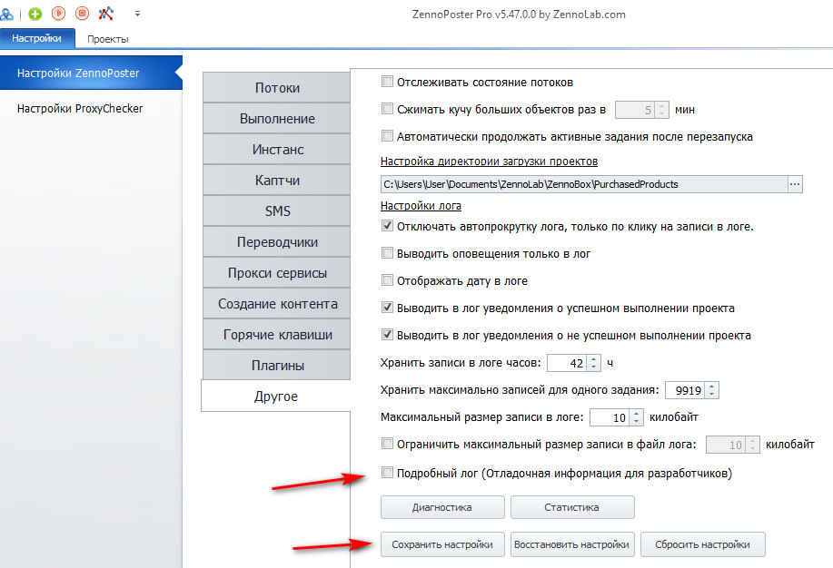

Попробуйте сделайте расширенную диагностику сразу после возникновения ошибки. И отправьте в поддержку.
Каким образом сделать расширенную диагностику?
Сначала включаем лог, сохранем и закрываем программу. Потом запускаем, воспроизводим проблему. В идеале записать еще точное время возникновения. И далее нажать кнопку диагностика. Откроется папка в которой архив report.zip
