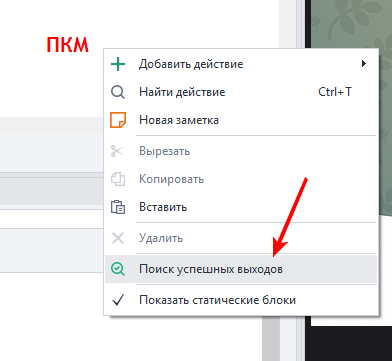

В ПроджектМейкере есть инструмент - Поиск успешных выходов.

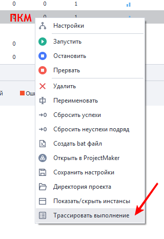

Также, в ЗенноПостере вы можете включить трассировку выполнения проекта и по трассировочному логу понять на каком действии происходит выход. https://zennolab.atlassian.net/wiki/spaces/RU/pages/494829586
